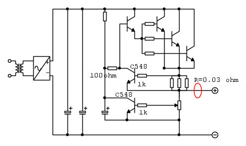

Se interpreto correttamente i dati che hai fornito e se vuoi proprio i 15A, sarebbe meglio mettere un resistore in serie al potenziometro per limitare la tensione di uscita a 15V per non avere tensioni di uscita non correttamente regolate.
Se ti accontentassi di 10/12A probabilmente potresti salire con la tensione di uscita a circa 18V e potresti tenere i 2N3055 senza stressarli esageratamente.
Alimentatore tensione variabile
Grazie del consiglio, il valore del resistore in serie al potenziometro di quanto dovrebbe essere?
Per fermarmi a 10A avrei bisogno di un resistore di 0,6 ohm come dovrei fare, mettere due resistenze in parallelo da 0.1 ohm va bene ?Se ti accontentassi di 10/12A probabilmente potresti salire con la tensione di uscita a circa 18V e potresti tenere i 2N3055 senza stressarli esageratamente.
Grazie per l'aiuto
Se con tre resistori da 0,1Ω in parallelo ottieni 15A, con due otterrai circa 10A. Prova.

Oggi ho messo in parallelo 2 resistenze da 0.1 0hm la corrente di corto è 12,30 A , con un carico di 7 A riesco a regolare la tensione fino a 20 V adesso direi che così andrebbe bene per non sollecitare troppo i transistor.

Per il collegamento, collego il positivo al interruttore dopo le resistenze in parallelo, evidenzio nello schema il collegamento.

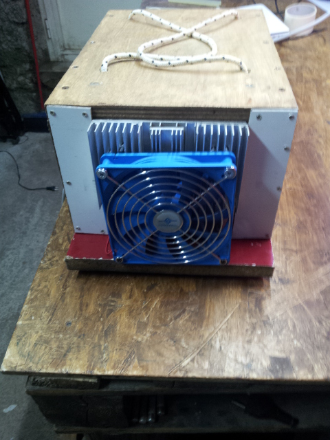

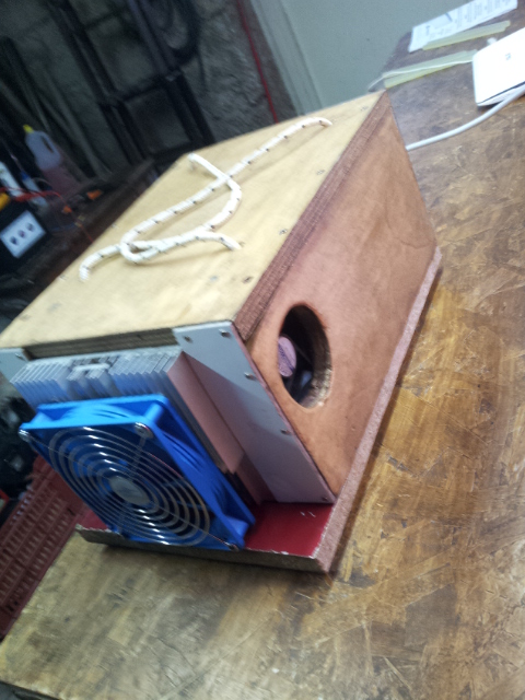

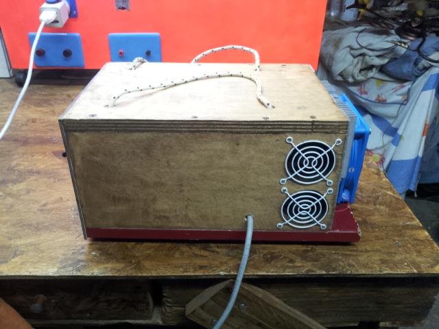

Salve ragazzi oggi sono andato a comprare i due interruttori termici uno normalmente aperto ed uno normalmente chiuso.
il normalmente chiuso l'ho posizionato sul primario del trasformatore come da consiglio di
FedericoSibona che interrompe il positivo prima dell'uscita
il normalmente aperto l'ho posizionato per l'accensione delle ventole.
marco438
Marco ho cambiato il dissipatore non è più una testata ma un vero e proprio dissipatore.
Il dissipatore l'ho posizionato all'esterno della scatola.
Ho notato che le ventole occorrono perché la scatola è tutta chiusa due ventole posizionate sullo stesso lato immettono aria nella scatola e una ventola spinge aria verso l'esterno.
Senza ventole con un carico di 7A 12 V la temperatura dei transistor si alza troppo notevolmente quasi ad arrivare a 50°, con le ventole accese la temperatura dei transistor si aggira tra i 25° ai 35°
Grazie per l'aiuto che mi fornite ogni giorno
