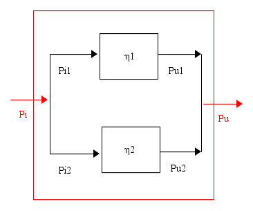

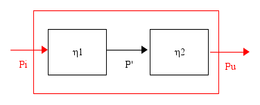

Mi rinfrescate un momento la memoria? Se abbiamo due sistemi ognuno con uno specifico rendimento, il rendimento complessivo come si calcola, rispettivamente per sistemi in parallelo e serie?

In serie il rendimento complessivo è certamente il prodotto dei singoli rendimenti; in parallelo invece dovrebbe essere la media pesata

Serie
{\eta _s} = \frac{{{P_u}}}{{{P_i}}} = \frac{{P'{\eta _2}}}{{\frac{{P'}}{{{\eta _1}}}}} = {\eta _1}{\eta _2}
Parallelo
{\eta _p} = \frac{{{P_u}}}{{{P_i}}} = \frac{{{P_{u1}} + {P_{u2}}}}{{{P_i}}} = \frac{{{\eta _1}{P_{i1}} + {\eta _2}{P_{i2}}}}{{{P_i}}}
dipende dunque anche da come si suddivide la potenza in ingresso
Se poniamo
{P_{i1}} = k{P_{i2}}
avremo
{\eta _p} = \frac{{{\eta _1}k{P_{i2}} + {\eta _2}{P_{i2}}}}{{{P_i}}} = \frac{{{P_{i2}}\left( {{\eta _1}k + {\eta _2}} \right)}}{{{P_{i2}}\left( {k + 1} \right)}} = \frac{{{\eta _1}k + {\eta _2}}}{{k + 1}}

Giusto per capire se ho capito nel caso di parallelo perché quello serie è molto semplice; con k indichi il rapporto tra le potenze, quindi se le potenze sono uguali k=1, giusto?
Se entrambi abbiamo una mela e ce le scambiamo, avremo sempre una mela ciascuno... se entrambi abbiamo un'idea e ce le scambiamo, entrambi avremo due idee.
Foto Utentegiorgiodavid
145 1 3 5
Messaggi: 895
Iscritto il: 19 giu 2006, 16:38
Località: Roma
[6] Re: Operazioni con i rendimenti
Messaggioda Foto Utenteadmin » 28 feb 2015, 16:07
Si
