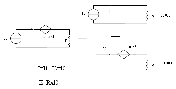

Stokes ha scritto:Vedo che la questione è controversa... Beh prova a considerare questo esempio banalissimo:
Pensi di poterlo risolvere con la sovrapposizione? :-k
Foto UtenteStokes permettimi di spostare la questione di qui, eventualmente potrebbe rispondere anche Foto Utenteflamer.
Secondo la mia modesta opinione, quel circuito che hai postato è impossibile, perché per come la vedo io, due generatori di corrente non possono andare in serie, e quelli sembrano proprio due generatori di corrente, in serie.

Il generatore pilotato è di tensione ed il verso è
contrario a quello della corrente,quindi il circuito
è risolvibile.

Allora in tal caso non ho saputo interpretare i simboli e quindi, sbaglio se scrivo questo:

Ma no, e' un generatore di tensione pilotato in corrente. Nello specifico, non e' altro che una resistenza di valore Rg. Se lo risolvi direttamente e' facilissimo, con la sovrapposizione invece ti risulta che ai capi del gtpc la tensione e' nulla!
Altro esempio: considera l'equivalente per piccoli segnali di un BJT. Immagina di avere un generatore che forza un segnale di corrente I_b nella base. Allora la corrente di collettore, sul segnale, e' \beta I_b. Ma se tu volessi usare la sovrapposizione, otterresti la soluzione paradossale I_c =0 !

Stokes ha scritto:Ma no, e' un generatore di tensione pilotato in corrente. Nello specifico, non e' altro che una resistenza di valore Rg. Se lo risolvi direttamente e' facilissimo, con la sovrapposizione invece ti risulta che ai capi del gtpc la tensione e' nulla!
Direi proprio di no

Forse ho le traveggole, ma chi la impone quella corrente I2 ? Il circuito e' aperto :roll:

Per imporre una corrente nulla in un circuito aperto che generatore serve?

Stokes ha scritto:... Ma se tu volessi usare la sovrapposizione, otterresti la soluzione paradossale I_c =0 !
Ci spieghi anche questa per favore?

admin ha scritto:Per imporre una corrente nulla in un circuito aperto che generatore serve?
Credo che ci sia un'incomprensione. La corrente I che pilota il gtcp non e', nelle mie intenzioni, quella imposta dal generatore, bensi' quella che attraversa il resistore. Nel circuito ovviamente coincidono quindi non gli ho dato un nome diverso.
Foto UtenteRenzoDF ti prego di spiegarmi dove sbaglio perche' non mi sembra di aver detto una stupidaggine, ma sicuramente sono io in errore. #-o
