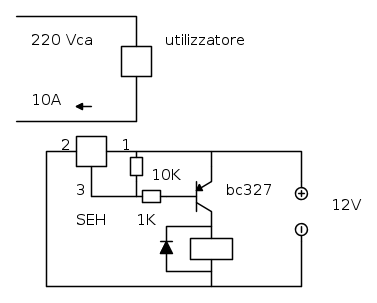

vorrei utilizzare un sensore di Hall per attivare un rele,quando in un circuito a c.a. si attiva un utilizzatore,volevo sapere se questo schema di principio puo funzionare,grazie:

Direi proprio di no.
Perché non utilizzi un semplice alimentatorino in parallelo al carico? Con quello alimenti il relè e hai risolto.

O molto più semplicemente un relè con bobina a 230V direttamente in parallelo al carico.
Se invece ti interessa verificare che il carico sia effettivamente attivo ed assorba i 10A previsti, le soluzioni sono molteplici a seconda se devi essere isolato oppure no.

Per dirne una, il sensore ti darebbe un'uscita proporzionale alla corrente, ergo non continua, come invece servirebbe a te. Altra cosa, come accoppi (voce del verbo accoppiare, non accoppare :mrgreen: ) il campo magnetico prodotto dalla corrente nel cavo al sensore? qual è il sensore?

Messaggioda Foto Utentedonciccio » 7 mar 2015, 16:03
ecco come si potrebbe accoppiare:
Immagine
l'idea è stata presa da questo circuito pubblicato su internet:
Immagine
nello schema che ho pubblicato,il sensore sarebbe quel quadratino con i numeri 1 ,2, 3, che indicano i terminali,e con la scritta sottostante SEH(sensore di Hall)

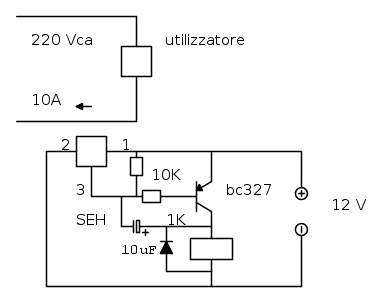

Credo possa funzionare ma siccome il campo magnetico è alternato, il relè verrebbe acceso e spento alla frequenza di 50Hz e quindi potrebbe ronzare ma dipende dal tipo di relè.
Un condensatore tra base e collettore aiuterebbe.

Messaggioda Foto Utentedonciccio » 7 mar 2015, 16:52
ti ringrazio,inserendo un condensatore elettrolitico come in figura,la polarita è corretta?secondo te i valori dei componenti possono andare?(il rele è di tipo normale con una resistenza della bobina di 250ohm),ti rimgrazio infinitamente:

Molto dipende da cos'è esattamente SEH. Sensore Hall è troppo generico.
Ce ne sono di lineari, di digitali, con diverse sensibilità ...
Hai la sigla esatta ?
Poi c'è quel nucleo in cui è immerso il sensore ... che non è solo una roba tonda ...
Direi che se ti riferisci ad un documento reperito in Internet, sarebbe opportuno inserire il link.
Elettronica Pratica era una ottima rivista per hobbisti con un taglio piuttosto elementare ma descriveva molto bene i propri circuiti. Se non funziona vuol dire che non hai rispettato tutte le indicazioni.
