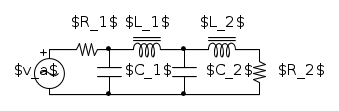

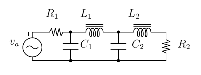

Messaggioda Foto Utentesimo85 » 5 mar 2015, 23:44
Ciao Foto UtenteDarwinNE, tinringrazio e rileggo ora perché oggi ero al lavoro e non potevo rispondere. :D
DarwinNE ha scritto:Dopo che hai fatto l'esportazione una volta, potrai ritoccare la posizione delle etichette di testo in FidoCadJ, magari disattivando la griglia.
Ti diró ... avevo già disattivato la griglia oggi quando ho fatto la prova, comunque devo ancora prendere dimestichezza con la posizione dei componenti.. Per falra breve, con questo schemino:
Ho dovuto sovrapporre la scritta v_a al generatore per ottenere questa immagine:
altrimenti \LaTeXla posiziona più a sinistra.
Ma poco importa, perché se questo è il codice pgf del circuito:

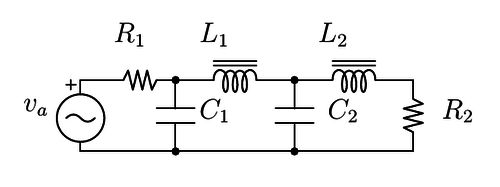

se voglio la scritta più a destra o a sinistra, in alto o in basso basta modificare gli argomenti della funzione pgfxy. :ok:

Messaggioda Foto Utentespud » 6 mar 2015, 22:35
Credo che le scritte si spostino dopo l'esportazione perché fidocadj prende come riferimento le coordinate dell'angolo in alto a sinistra della scritta, invece in pgfplots il riferimento è al centro della scritta.
Ho fatto una prova ma in effetti si vede anche lo schema di Foto Utentesimo85, il testo dopo l'esportazione ha il centro dove si trovava il punto in alto a sinistra della scritta in fidocadj.
