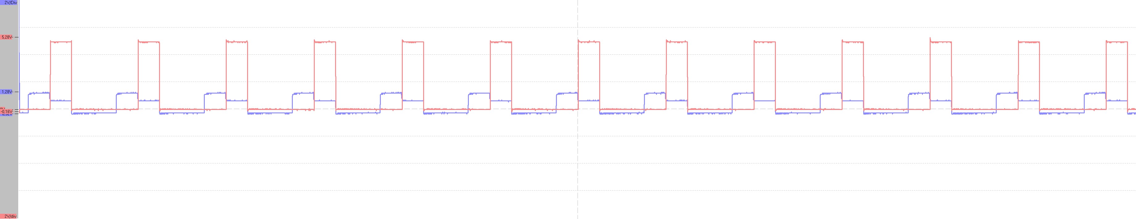

Credo che il problema risieda nell'ULN2003, guardate il grafico allegato misurato con l'oscilloscopio: premettendo nuovamente che per questo test uso soltanto due digit (0 e 1), in rosso vi è la tensione misurata sull'ingresso digit 1 dell'ULN2003, in viola l'uscita dell'ULN2003 sempre relativa al digit 1. Si nota quindi che sul digit 1 in corrispondenza di un ingresso alto sull'ULN2003 vi è una caduta di tensione dell'integrato di 800mV, e infatti il led relativo a quel digit si accende perfettamente;
la cosa strana è che nell'intervallo di tempo subito precedente, ovvero lo slot temporale relativo al digit 0, vi è una caduta di tensione sull'integrato di 1.28V, quando invece avrebbe dovuto avere un valore maggiore per far si che il led del digit 0 rimanesse spento, eppure in ingresso come si vede vi sono 0V.
Tempo fa già provai con delle resistenze di pulldown senza miglioramenti, farò comunque una ulteriore prova.

prova a sostituire l integrato... se continua allora sostituisci tutto l integrato con sistemi fatti a transistor con le opportune resistenze ecc

Tempo fa provai a sostituire l'integrato con due BJT senza risultati positivi, il problema persisteva, ma all'epoca non avevo ancora l'oscilloscopio, quindi mi riservo di effettuare da capo le prove. Purtroppo sono in partenza e non potrò metterci mani prima di mercoledì prossimo, ma voglio andare fino in fondo alla questione perché le misurazioni di oggi erano davvero sballate, ho testato il solo ULN2003 e son venute fuori misure strane.

Ho sostituito l'integrato con due BJT NPN BC338, stesso identico problema.

Hai provato ad alimentare il tutto con un alimentatore lineare ?
