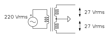

Salve, ho un trasformatore dal quale ci sono 3 cavi sui quali se misuro la tensione posso avere 27V su un ramo e 27 sull'altro, adesso se io metto il classico raddrizzatore a ponte e dei condensatori questa tensione raggiunge circa il valore di picco. Io tuttavia ho bisogno esattamente della tensione efficace cioè 27 V dal momento che devo creare un alimentatore duale per un amplificatore. Il fatto che la tensione sia maggiore ai capi dell'uscita può essere un problema per l'amplificatore ?

Quale è la tensione di picco massima che puoi accettare ?

L'amplificatore in questione è il tda7294 il quale come maximum rating del valore di ingresso considerato senza segnale in ingresso applicato è +-50V

Quindi lo schema del tuo trasformatore è questo:

esatto :D

Non ho ben capito dove sia il problema; con lo schema disegnato ottieni dopo ponte e condensatori una tensione di circa +36V/-36 rispetto il riferimento, piu' che sopportabili dall'integrato.
Ma forse intendi qualcosa d'altro.

sul datasheet del integrato è scritto che la tensione consigliata con un carico di 4Ohm è +- 27V perciò sapendo che la tensione arriva ad essere così alta mi sono chiesto se non possa avere dei problemi, perciò ho chiesto se devo tenere maggiormente conto della tensione efficate del trasformatore o della tensione alla uscita del ponte

Forse hai frainteso;comunque la tensione massima applicabile e' piu' o meno 40V rispetto GND; quindi non mi pare ci siano problemi.

Electroniker ha scritto: ...perciò ho chiesto se devo tenere maggiormente conto della tensione efficate del trasformatore o della tensione alla uscita del ponte...
:-) Non puoi tener conto maggiormente di una o dell'altra visto che la seconda dipende indissolubilmente dalla prima. O_/
Anche il titolo è errato... una tensione di alimentazione non porta alcuna informazione quindi non è un segnale.
