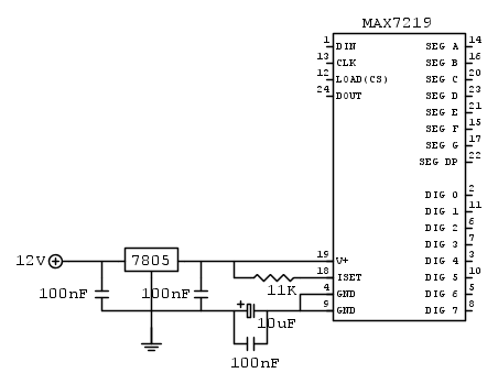

Messaggioda Foto Utentefgiorgio90 » 13 mar 2015, 22:47
Allora, andando per gradi, ho voluto fare qualche misurazione sull'alimentazione del mio circuito di prova, in particolare ho testato il seguente schema alimentandolo con un vecchio alimentatore ATX per PC (mi spiace ma non ho un alimentatore lineare da banco, potrei pensare di autocostruirmelo tempo e componentistica permettendo):
Come vedete ho semplicemente utilizzato un regolatore 7805 per avere i 5V in alimentazione al MAX7219, al quale non ho collegato nient'altro.

Ciò che ho notato quindi, è che senza carico la tensione erogata dal 7805 è abbastanza stabile, non appena collego il MAX7219 cominciano ad apparire molti disturbi. Anche avvicinando i due componenti a pochi centimetri la situazione non cambia.
A fronte di quanto esposto, cosa ne pensate?

[29] Re: Rumore su 5 V Arduino
Messaggioda Foto Utentesimo85 » 13 mar 2015, 22:54
fgiorgio90 ha scritto:A fronte di quanto esposto, cosa ne pensate?
Che i disturbi che vedi sono ovviamente dovuti alla ATX.
Farei una prova ponendo un filtro LC valle del regolatore e vedere come va.

[30] Re: Rumore su 5 V Arduino
Messaggioda Foto Utenteclaudiocedrone » 14 mar 2015, 0:37
:-) Non capisco nello schema... i terminali 4 e 9 (GND) del MAX7219 disaccoppiati dal riferimento con un parallelo di condensatori (elettrolitico 10 uF e plastico 100 nF) ? :? O_/
