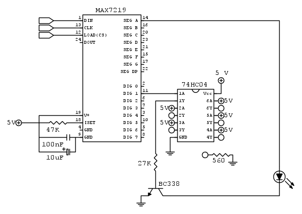

avete ragione e per questo stamattina ho seguito i vostri consigli, dunque ho posto tutti gli ingressi del 74HC04 a 5V (a dire il vero ho provato anche mettendole a massa) e le relative uscite a massa attraverso delle resistenze.
Poi ho eliminato le resistenze da 560 sugli anodi dei led, che ora sono collegati direttamente al MAX.
Ho provato anche con una resistenza in parallelo da 5K sui led che presentavano il problema, non cambia nulla.

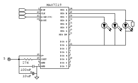

Per quanto riguarda la Rset, seguendo le indicazioni del datasheet pag. 10-11, e misurando sul led una caduta di tensione di 2V a fronte di una corrente di circa 5.8mA, dovrei usare una resistenza addirittura superiore a quella che usavo (usavo 47K, non 27K come scritto precedentemente, scusate).
Inoltre, ho testato circa 50 led dello stesso tipo di quelli utilizzati, e qualcuno di altro tipo. L'unico a non presentare il problema è quello testato la scorsa volta, quindi vien da se che l'unico led a funzionare correttamente in realtà era quello difettoso (che ho sostituito).
Ho testato anche 3 MAX7219 diversi (a proposito, i led con il solo MAX, senza 74HC04 e BC338 funzionano correttamente).
A fronte di queste considerazioni, considerato anche che il problema continua a presentarsi se riduco il numero di led da 3 a 1 singolo, il circuito attuale è il seguente, e ovviamente il problema persiste:

E quindi c'è un problema di pilotaggio duro, dovuto probabilmente al ritardo nello spegnimento del BC338, e suppongo ci sia anche il pilotaggio alla massima intensità che accorcia i tempi disponibili per lo spegnimento. Perché voglia usare un buffer esterno lo sai solo tu :-), dato che l'integrato pilota tutta la corrente che può servire per applicazioni standard.
Eviterei tutti i driver esterni. Se proprio li vuoi usare, devono essere veloci. Se vuoi proprio usare un bipolare, che non serve, acceleralo!
Quando dicevo che la resistenza da 27kohm è non è ragionevole, mi riferivo a quella di base del transistore.

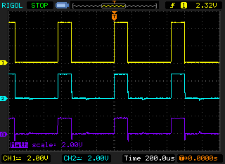

Secondo me non è un problema di tempi, il MAX lavora a circa 800Hz, l'ULN2003 aveva dei tempi di propagazione di max 1uS, il BC338 non ne ho idea ma dalle misurazioni effettuate precedentemente si nota chiaramente che il led rimane acceso per tutto il tempo dell'onda positiva. Ri-allego lo screen per chiarezza, dove si vede tensione sull'anodo del led (giallo), sul catodo del led (azzurro), e quindi caduta di tensione sul led (viola).
Credo che il problema stia nel fatto che il BC338 non è completamente OFF, se lo fosse avrei dovuto avere una tensione sul collettore (in azzurro) superiore, e quindi una caduta di tensione sul led nulla.
Ah ecco avevo capito male, ho provato a variare anche la resisteza sulla base del BC338, praticamente non cambia nulla :(

Prova ad accelerare la commutazione, poi vediamo.

Quello è un circuito digitale, rumori differenziali di 1V non gli fanno nulla. Al più ci potrebbero essere problemi di ground bounce su una basetta, ma non credo. Probabilmente con un condensatore di accelerazione si dovrebbero vedere delle differenze.

Tentar non nuoce, sarebbe il cosiddetto speed-up capacitor, ma come faccio a calcolarne il valore?
Inoltre mi stava venendo un dubbio, non è che sono le caratteristiche del BC338 a crearmi questa piccola Ic anche con Ib bassa? Se provassi a sostituire con un BC548? L'ho visto in alcuni schemi pilotare dei led, ma magari sto dicendo una fesseria.
