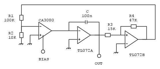

Il caso questa volta è un pezzo di un VCO di un synth:
In pratica è l'oscillatore vero e proprio: la corrente esponenziale entra nel piedino BIAS del 3080 e dall' integratore esce l'onda triangolare. Il problema è che nemmeno nella simulazione col multisim il circuito funziona, ne mettendo un generatore di corrente nemmeno mettendo il circuito a monte, non so più come fare!!!!
Qualcuno può darmi una mano a capire in fondo il funzionamento e spiegarmi perché non mi funziona?
Grazie dell eventuali risposte.
Problema VCO

Esatto, il segnale arriva diretto dal collettore di un transistor che funge da convertitore tensione-> corrente esponenziale (ovviamente è tutto compensato) e avendo una vaga (forse troppo) idea dei transistor non posso dire se l'impedenza sia alta o bassa. Però so che, dalla simulazione, la tensione su BIAS è di -13V circa, mentre la Vee è di -15V, quindi il "transistor di boost" dovrebbe funzionare...

posto il link del circuito così rispondo a tutti e due in una sola botta
http://www.birthofasynth.com/Thomas_Henry/pdf/VCO-1/vco1_schem1.pdf
la resistenza di emettitore penso che sia quella da 22k + 100k (il trimmer) (?)
Gli ingressi dell'OTA non sono invertiti....

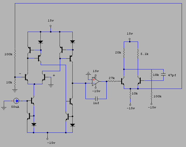

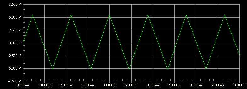

[9] Re: Problema VCO
Ciao,
ho ridisegnato il circuito, compreso l'OTA a componenti discreti, e il tutto funziona, ma considera che ci sono maniere più semplici ed eleganti per realizzare i VCO.
Questo mi sembra il peggiore di tutti.
Invece di copiare i circuiti degli altri, sforzati ad imparare a capire come funziona la logica di base dei VCO, e prova a inventarne tu, vedrai che dopo molte prove riuscirai a trovare la giusta strada.
Qui il Circuito:
Qui puoi vedere la simulazione:
Qui il Circuito:

Arrow ha scritto:Gli ingressi dell'OTA non sono invertiti....
Sei proprio sicuro?
Nello schema originale c'è un'inversione rispetto al tuo ma non nell'OTA..vediamo se la trovi
