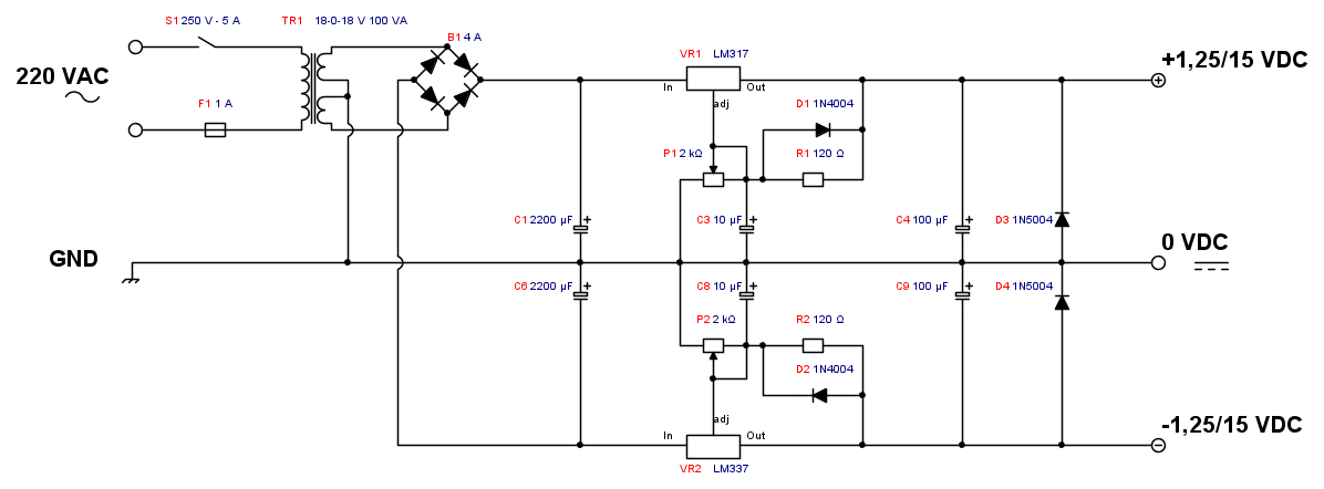

I dissipatori (o uno unico isolato con mica e rondelle) devono essere calcolati sulla base della dissipazione termica che devono garantire; quindi non si va "a misura". :D
Qui puoi trovare un calcolatore e, sulla base dei dati ottenuti, cercarti in rete un dissipatore che abbia le caratteristiche idonee (leggi i datasheet).
Non consiglio l'autocostruzione perche' ti verrebbero a mancare i dati necessari per il calcolo.
Per quanto riguarda lo schema che hai postato, vedo una certa sovrabbondanza di condensatori di cui si potrebbe fare a meno, se il tutto viene montato su un'unica basetta; io personalmente toglierei tutti i ceramici.

grazie mille marco adotterò il tuo consiglio e toglierò i condensatori in ceramica perché monterò tutto su una basetta millefori.

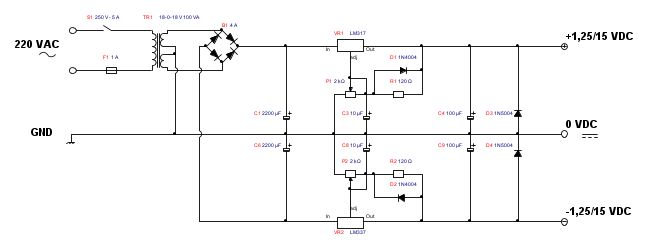

riallego anche lo schema ricorretto

Allora, ringrazio tutti e anche l'intervento prezioso di Foto UtenteFedericoSibona, mi sono studiato la formula per calcolare la resistenza termica giunzione ambiente totale (Rthja tot) con i due datasheet alla mano dei regolatori di tensione lm317 e lm337 in formato to-220.
Tmax = la temperatura massima d'esercizio dal datasheet,
Ta = la temperatura (la max abbondante in Trentino...) ambientale considerati i fenomeni di irraggiamento e convezione,
(Vi - Vo) la differenza di tensione tra V in entrata V in uscita calcolata tramite la legge di Ohm con la formula Pmax ÷ Imax = 20 ÷ 1.5
Ii = corrente in entrata
La formula usata è Rthja tot = (Tmax - Ta) ÷ (Vi - Vo) • Ii = (125 - 50) ÷ 13,3 • 1.7 = 3.31°C\W ergo cercherò un dissipatore che sia subito sotto ai 3.31°C\W.
Spero di aver capito, un'altra domanda però mi sorge, ho trovato online diversi dissipatori, con resistenza termica espressa in k/W cioè in kelvin, 3.3 k/W non sono la sressa cosa di 3.3 C°/W?
se prendessi un unico dissipatore per i due regolatori di tensione posso sommare le resistenze termiche e quindi prenderne uno da 6,6 C°/W?
grazie mille a tutti!!

Messaggioda Foto UtenteFedericoSibona » 29 mar 2015, 17:24
clayton ha scritto: se prendessi un unico dissipatore per i due regolatori di tensione posso sommare le resistenze termiche e quindi prenderne uno da 6,6 C°/W?
No, se deve dissipare il doppio del calore dovrà avere 3,3:2 °C/W e non 3,3x2 °C/W (o K/W).

ora posso tranquillamente confermare di avere bisogno o di due dissipatori da 3.3°C/W (o K/W) o di uno da 1.6-1.7°C/W (o K/W)
marco438 ha scritto:Non so come poi effettuerai il montaggio (fai un PCB o monti su millefori?), ma si potrebbe prevedere anche di mettere entrambi i regolatori su un unico dissipatore di misure adeguate.
allora marco, ringraziandoti in ritardo per il tuo intervento, l'idea era di assemblare il circuito su una millefori, tenendolo separato dal trasformatore e dal ponte di diodi, vorrei mettere i regolatori di tensione su uno dei quattro lati esterni della PCB per avere la possibilità di montare i/il dissipatori/e su una base esterna alla millefori. che ne pensi? meglio un solo dissipatore?

Messaggioda Foto Utentemarco438 » 29 mar 2015, 19:57
Io metterei un solo dissipatore.

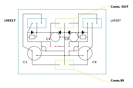

[30] Re: Alimentatore duale regolabile 0-15V max 1A
Messaggioda Foto Utentemarco438 » 30 mar 2015, 13:54
Ho fatto lo schema promesso ma, non avendo molto tempo, non lo ho controllato a fondo; se qualcuno ci puo' dare un'occhiata alla ricerca di eventuali errori lo ringrazio, altrimenti faccio io piu' tardi.
I punti rossi sui condensatori stanno ad indicare la polarita' e gli altri ( sempre rossi - quelli neri sono connessioni) rappresentano i terminali dei due potenziometri.
Se non capisci qualcosa, chiedi.
