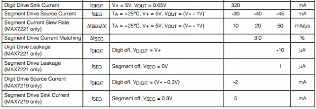

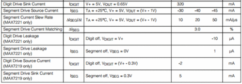

Avevo guardato il datasheet ma sembrava di no. Le capacita` di pilotaggio sono molto sbilanciate (320mA basso e -2mA alto), ma non sembra un open collector.
[62] Re: Rumore su 5 V Arduino
Messaggioda Foto Utenteangel99 » 21 mar 2015, 0:12
Non credo, sai?
I 5 mA sono di sink sulle uscite digit, mentre i 2 mA sono di source sulle uscite segment.
Ma entrambe non sono push-pull.

Messaggioda Foto UtenteIsidoroKZ » 21 mar 2015, 0:35
Stiamo guardando due datasheet diversi. Il mio da` per il digit sink di 320mA e source digit -2mA, quindi uscenti, a V+ meno 0.3V. Perche' dici che non sono pushpull?
Altra possibilita` e` che sia piu` rincoglionito del previsto :-)
[64] Re: Rumore su 5 V Arduino
Messaggioda Foto Utenteangel99 » 21 mar 2015, 0:57
Oh bella... Il datasheet mi pare lo stesso.
La differenza è tra il 7219 e il 7221. Il primo è push-pull, il secondo richiede proprio il pull-up come si vede anche dallo schema a pagina 12.
I due IC sono pin-to-pin, l'OT deve confermare.

Messaggioda Foto UtenteIsidoroKZ » 21 mar 2015, 1:11
L'OP aveva sempre parlato di 7219, davo per scontato fosse quello. E si scopri` che mancavano i pull-up :-)
[66] Re: Rumore su 5 V Arduino
Messaggioda Foto Utenteangel99 » 21 mar 2015, 1:18
Anche nel progetto linkato si parla solo del 7219. Ma se fosse l'altro, il difetto sarebbe compatibile. Domani si saprà.
