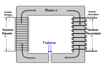

Comunque, se togliendo il coperchio del case, il rumore diminuisce è probabile che o il case faccia da cassa armonica oppure che il case entri in vibrazione perché non ben fissato. Quindi direi che, oltre a serrare bene tutte le viti/bulloni che vedi, dovresti trovare il modo di inserire qualche pezzo di gomma/neoprene in modo che il coperchio del case, quando fissato, resti un po' in tensione. Ad esempio, in un alimentatore che aveva tale difetto, ho risolto con qualche strato di gomma tra sommità del trasformatore e coperchio del case, in modo che la gomma, a coperchio chiuso, forzasse un po' sul coperchio stesso. Attenzione però che il trasformatore o altre parti che vanno in contatto con la gomma non raggiungano temperature tali da rappresentare un rischio.

Il coperchio metallico, se in materiale ferromagnetico, entra in vibrazione a causa del flusso disperso del trasformatore, generando il fastidioso mmmmmm a 100 Hz. Limitare l'escursione con le zeppe in gomma aiuta moltissimo, ma non risolve il problema.
CI vorrebbe un trasformatore diverso, con meno flusso disperso. Chissà se esiste. Se esistesse dovrebbero usarlo proprio negli HiFi. :mrgreen:

sì, ma quelle del ferro, non quelle del traferro che spero non esistano... :D

angel99 ha scritto:E cosa c'è di sbagliato?
Tra-ferro = Trasformatore in ferro.
Serri le viti e non ronza più.
StefanGrenzer ha scritto:Va bene: è il valore di taratura (attualmente impostato in fabbrica e non più variabile ) che determina la massima prestazione elettromagnetica di un sensore, sia esso capstain o Hall. Ora vado proprio a dormire. (Ma possibile che qui nessuno lo sapesse??? ?% :D
Bho, a me hanno insegnato che il traferro è questo:
:mrgreen: O_/
