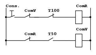

Salve a tutti,
premesso (di nuovo per chi non ha letto il mio vecchio argomento) che l'elettronica e l'elettrotecnica non sono il mio pane quotidiano...
devo riscaldare e raffreddare ciclicamente un oggetto per un test sperimentale.
In sostanza voglio una rampa di riscaldamento (da 50°C a 100°C) ed una di raffreddamento (da 100°C a 50°C), e ripetere il ciclo per qualche migliaio di volte.
Il riscaldamento dell'oggetto avviene per effetto Joule, dove l'interruzione della corrente è controllata da un relè. Il raffreddamente avviene tramite ventola, azionata tramite un altro relè.
Ora...so che esistono i termoregolatori industriali, ma a fronte di vari consulti con i tecnici dei fornitori mi pare di capire che non siano stati creati per questo scopo...infatti per ora sono riuscito a trovarne solo uno che riesce a ripetere il ciclo, ma solo per 999 volte.
Non è che non esistano...ma i regolatori capaci di farlo hanno in realtà tutta una serie di altre funzionalità per le quali non sono minimamente interessato, ma che portano i costi fuori budget.
Sto quindi provando a scervellarmi se con un paio di termostati (funzionanti in modo inverso, ovvero da riscaldamento e da raffreddamento) e con un po' di relè riesco ad ottenere qualcosa che vada avanti da solo fino a che non intervengo dall'esterno.
...visto che per ora non ce ne levo le gambe... qualcuno sa darmi qualche consiglio?
sto forse perdendo tempo inutilmente perché la cosa non è fattibile?

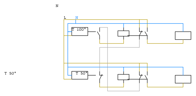

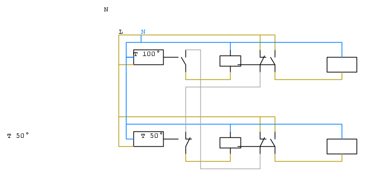

[4] Re: Regolatore di temperatura ciclico fai da te
Messaggioda Foto UtenteFrancoEY » 26 mar 2015, 22:16
Il termostato per riscaldamento viene usato con il contatto NA, per climatizzare sul contatto NC, un relè esclude l'altro, i relè sono con 1 NC e 1 NA
Puoi collegare un contacicli in parallelo al ventilatore se serve.
Foto UtenteFrancoEY

[5] Re: Regolatore di temperatura ciclico fai da te
Messaggioda Foto Utenteg.schgor » 27 mar 2015, 8:17
Dovrebbero bastare 2 relè (con doppi contatti di scambio)
Cons è un interruttore di consenso ciclo (aprendolo si interrompe il ciclo,
che però termina a fine raffreddamento).
T100 è un termostato che si apre per t>100°
T50 è un termostato che si chiude per t>50°
ComR è il relè di comando riscaldatore (col secondo contatto
comanda inserimento della resistenza riscaldante)
ComV è il relè di comando raffreddamento (col secondo contatto
comanda inserimento del ventilatore)
Foto Utenteg.schgor
57,8k 9 12 13
Messaggi: 16971
Località: MILANO
[6] Re: Regolatore di temperatura ciclico fai da te
Messaggioda Foto Utentedaitarn3 » 27 mar 2015, 11:54
potresti indicarmi sul disegno i componenti?
perché così ho difficoltà a capire
Grazie comunque
ciao

[7] Re: Regolatore di temperatura ciclico fai da te
Messaggioda Foto Utentedaitarn3 » 27 mar 2015, 11:57
g.schgor ha scritto:Dovrebbero bastare 2 relè (con doppi contatti di scambio)
Ma appena la t scende sotto 100°C il T100 non si chiude di nuovo riattivando il relè del riscaldatore? In questo modo come faccio ad arrivare a 50°C?
ciao e grazie per la risposta

[10] Re: Regolatore di temperatura ciclico fai da te
Messaggioda Foto Utenteg.schgor » 27 mar 2015, 12:32
daitarn3 ha scritto:Ma appena la t scende sotto 100°C il T100 non si chiude di nuovo riattivando il relè del riscaldatore?
No, perché nel frattempo si è attirato ComV, aprendo il suo contatto NC.
daitarn3 ha scritto:i termostati che pensavo di utilizzare sono quelli digital
OK, ma volevo sapere se hanno in uscita un contatto doi scambio.
