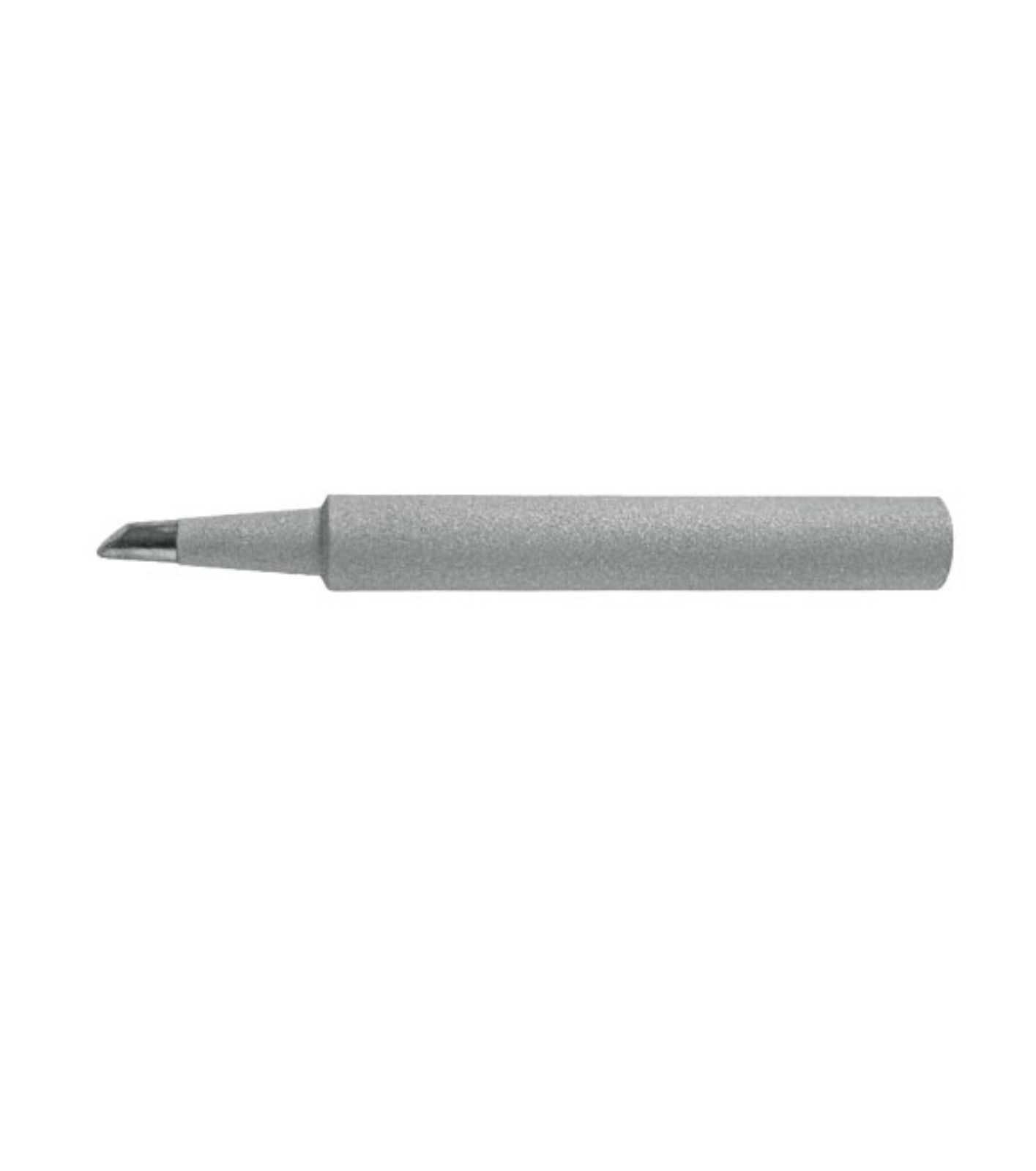

Il problema che incontri alla fine della riga di piedini è normale. Per eliminare l'ultimo cortocircuito è necessario fare esperienza e dosare bene la dimensione della goccia che ti trascini dietro. Un consiglio è quello di proseguire con il trascinamento oltre la riga, come se ci fossero altri piedini.
Se invece ti restano corti anche nel mezzo, significa che qualcosa non va. Tipo di stagno, temperatura, tipo e pulizia della punta, tipo di stagno e flussante.
Fai una foto della punta dello stilo. Usi la spugnetta bagnata, vero?

La foto pensavo quella della tua punta, per vedere le sue condizioni.
Primo tentativo: temperatura troppo bassa. Prova ad alzarla.
Buongiorno e grazie per l'interessamento, la punta è nuova comprata circa 2 settimane fa comunque la temperatura l'avevo alzata comunque ci riprovo e vediamo.
Allora finalmente buone notizie, grazie all' amico angel e alla mia testardaggine sto migliorando! innanzitutto ho cambiato la spugnetta che era ormai consumata ed ho alzato al max la temperatura della stazione e le cose sono andate molto meglio, lo stagno segue la punta e anche se rimane qualche corto si elimina con meno difficoltà.
Credo che la pulizia della punta sia fondamentale, evidentemente prima quella spugnetta non era adeguata.
