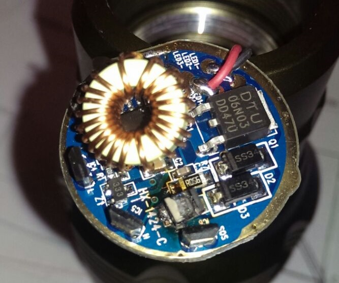

ora si capisce che sono due piazzuole, puo essere un diodo o una resistenza
ci vuole qualcuno del forum che abbia la stessa pila , o aspetta che ti arrivi la nuova.....
puoi provare a staccare i due fili dei led e alimentarli in corrente ( sono circa 3,4 volt per led se non hai la possibilita di lavorare in corrente ma solo in tensione

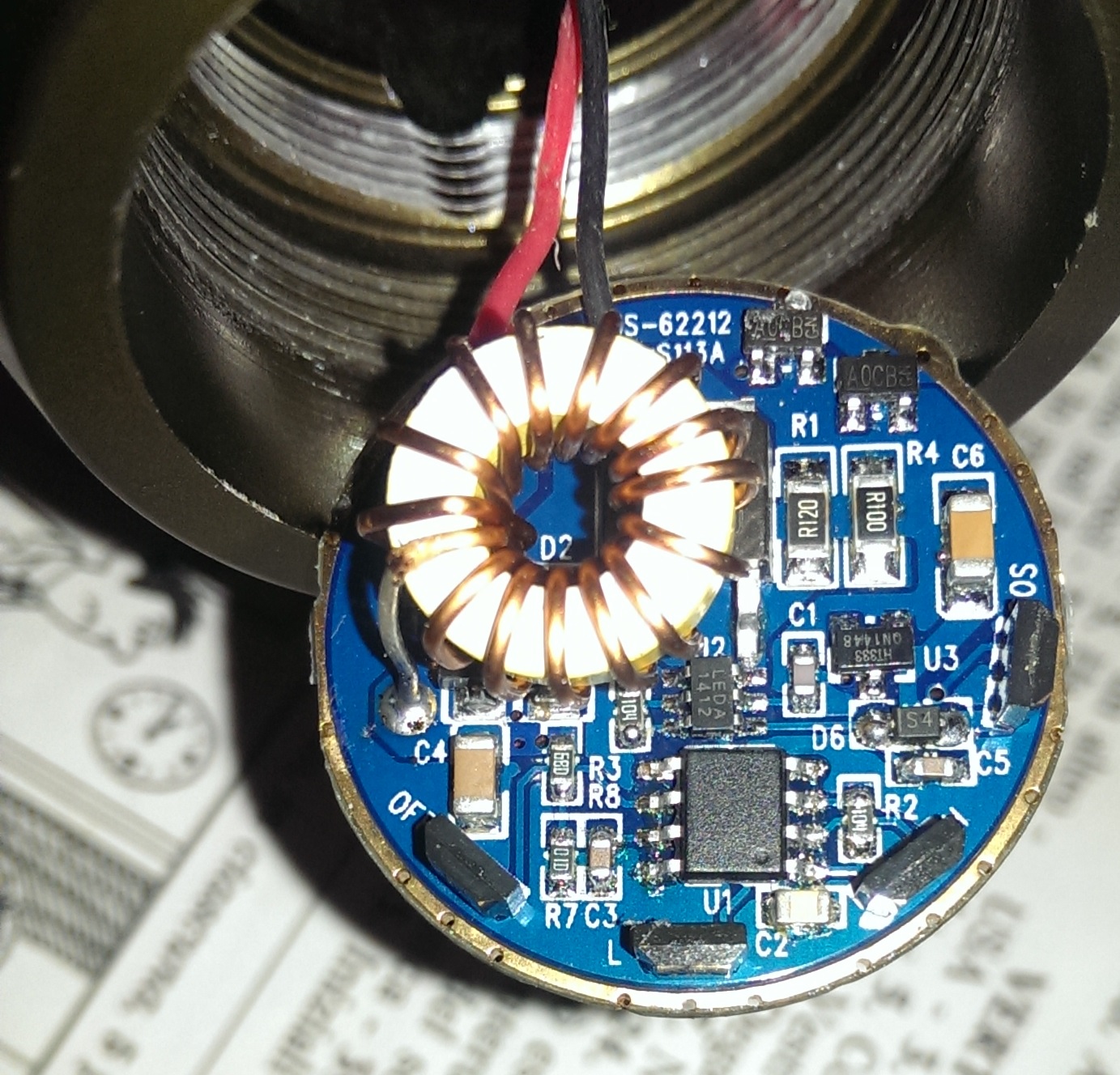

[39] Re: Torcia LED riparazione
Messaggioda Foto UtenteMazzo91BG » 21 apr 2015, 9:50
Mi è arivata òa nuova torcia, FUNZIONANTE, ed è una bomba. Ora speriamo sia anche stagna.
Vi allego comunque il circuito nuovo anche se è leggermente diverso da quello bruciato che vi allego più sotto.
Nuovo
Bruciato
