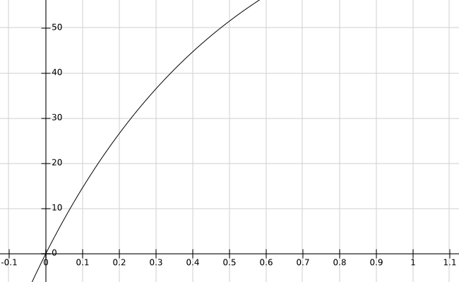

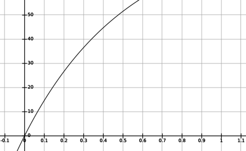

[13] Re: Modello matematico motore asincrono
Messaggioda Foto Utentekingpaic » 30 mar 2015, 9:51
Questa è la linea che mi viene fuori usando i dati che mi hai dato:
3,217*(R2/x)/((R1+(R2/x))^2+TX)
R1=0.01;
R2=0.02;
TX=0,02;
K=3,217;
La x è la S e va da 0 a 1, ma qualcosa non va ;(
Foto Utentekingpaic
0 1 2
Messaggi: 16
Iscritto il: 3 mar 2015, 19:23
[14] Re: Modello matematico motore asincrono
Messaggioda Foto Utenteg.schgor » 30 mar 2015, 10:21
Hai dimenticato il quadrato di X_T e R1=0.1

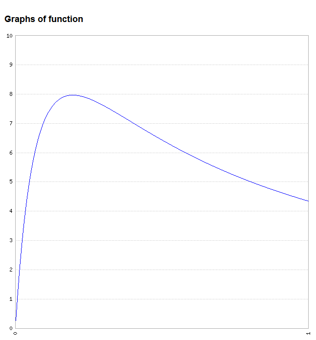

[15] Re: Modello matematico motore asincrono
Messaggioda Foto Utentekingpaic » 30 mar 2015, 12:21
3.217*(0.02/x)/((0.1+(0.02/x))^2+0.02^2)
Viene bene:
Ora come relaziono questa formula alla frequenza d'alimentazione?
Grazie comunque per la mano che mi stai dando.

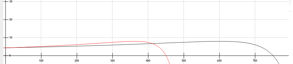

[19] Re: Modello matematico motore asincrono
Messaggioda Foto Utentekingpaic » 31 mar 2015, 12:47
Con
3.217*(0.02/((750-x)/750))/((0.1+(0.02/((750-x)/750)))^2+0.02^2)
Risultato
N0=750 (50HZ)
N0=450 (30HZ)
Ho creato un medolle dell'andamento qui: https://www.desmos.com/calculator/m9uxzyerwg
Adesso dobbiamo vedere cosa succede se vi è una coppia meccanica attaccata si può?
Foto Utentekingpaic
0 1 2
Messaggi: 16
