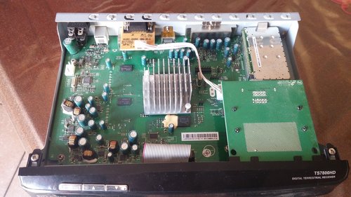

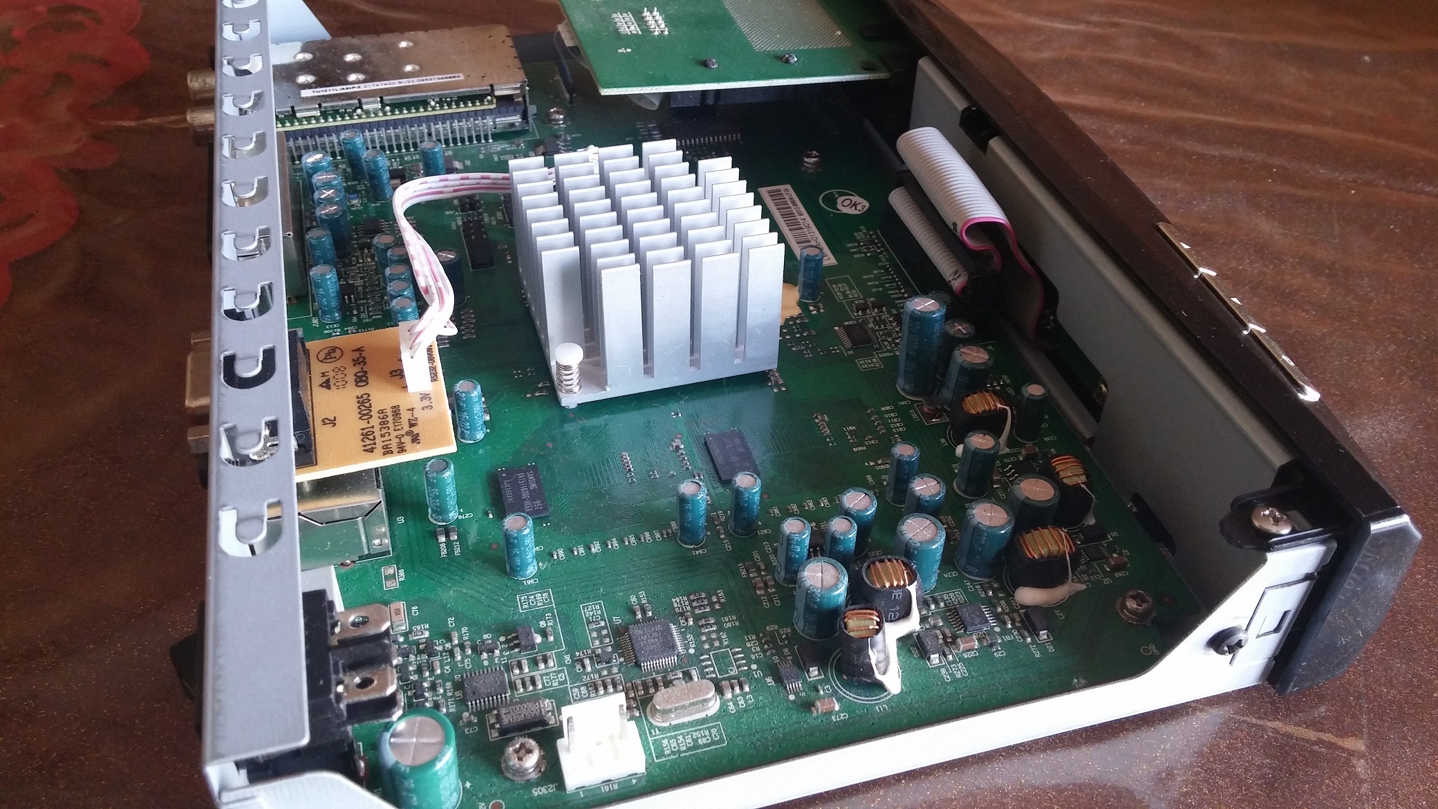

Ciao a tutti, possiedo un Tele System TS7800HD che poco fa ha spesso di accendersi.. praticamente era da tempo che non lo usavo, lo vado a collegare, si accende, faccio una ricerca di canali e si riavvia attendo.. provo di nuovo e si riavvia.. quindi faccio un reset, fa la ricerca.. tutto ok.. dopo un poco che guardo un canale.. si riavvia cerco sul forum.. e vedo che in molti hanno avuto problemi simili.. ed è stato l' interruttore posteriore,quindi provo ad escluderlo tramite ponticiello.. ma non risolvo.. continua a riavviarsi.. ma dopo tutti questi riavvii adesso non da piu' segni di vita... :cry: :?
Mi potete aiutare? che test posso fare per vedere quale pezzo non funziona?I condensatori sembrano apposto; Possiedo un multimetro, l' alimentatore l' ho testato, ed escono 12v e la corrente arriva fino l' interruttore interno del decoder.. quindi il problema è sulla scheda madre del decoder.. vi allego delle foto.. magari riuscite a vedere qualche anomalia che io non vedo..

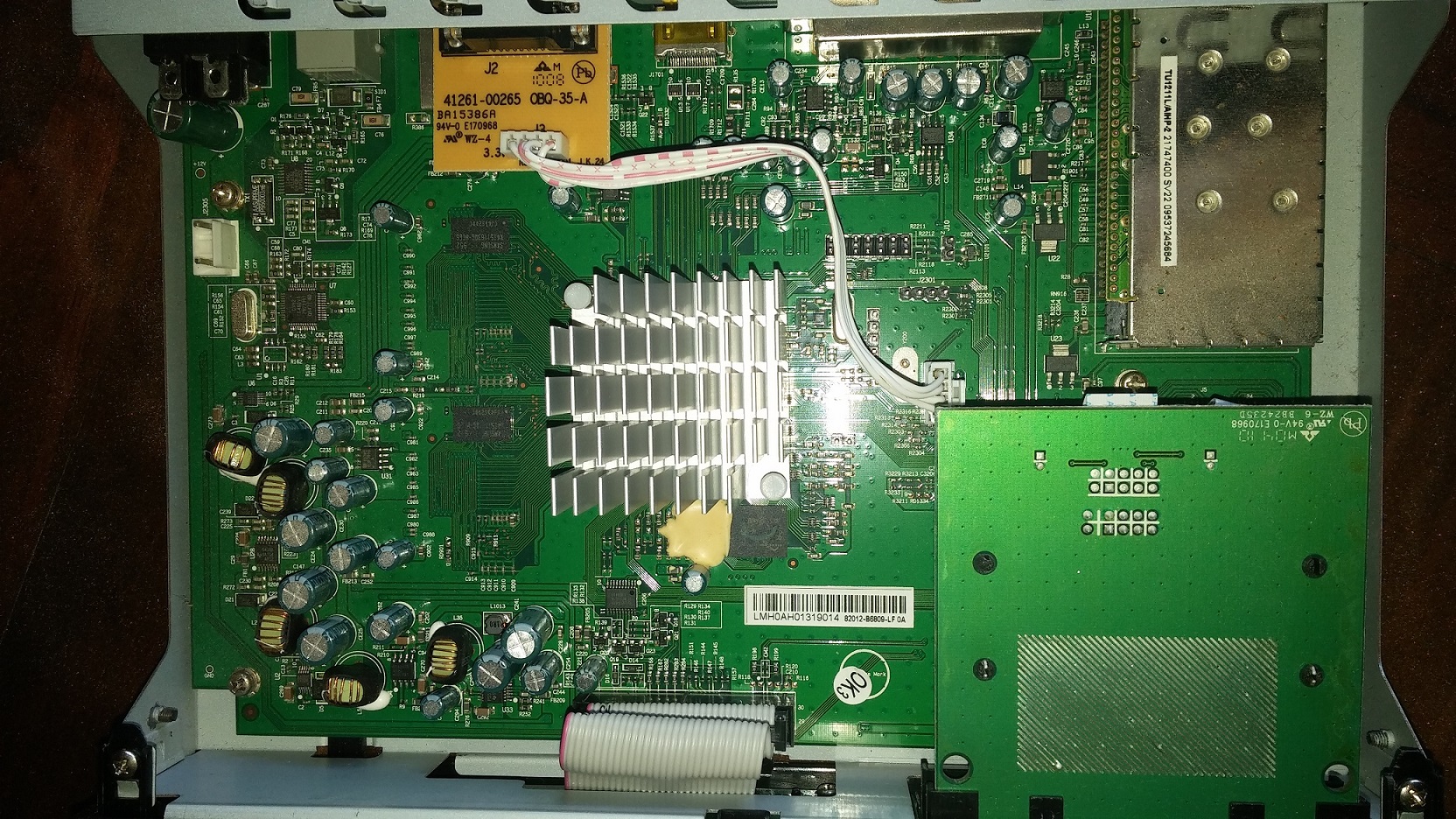

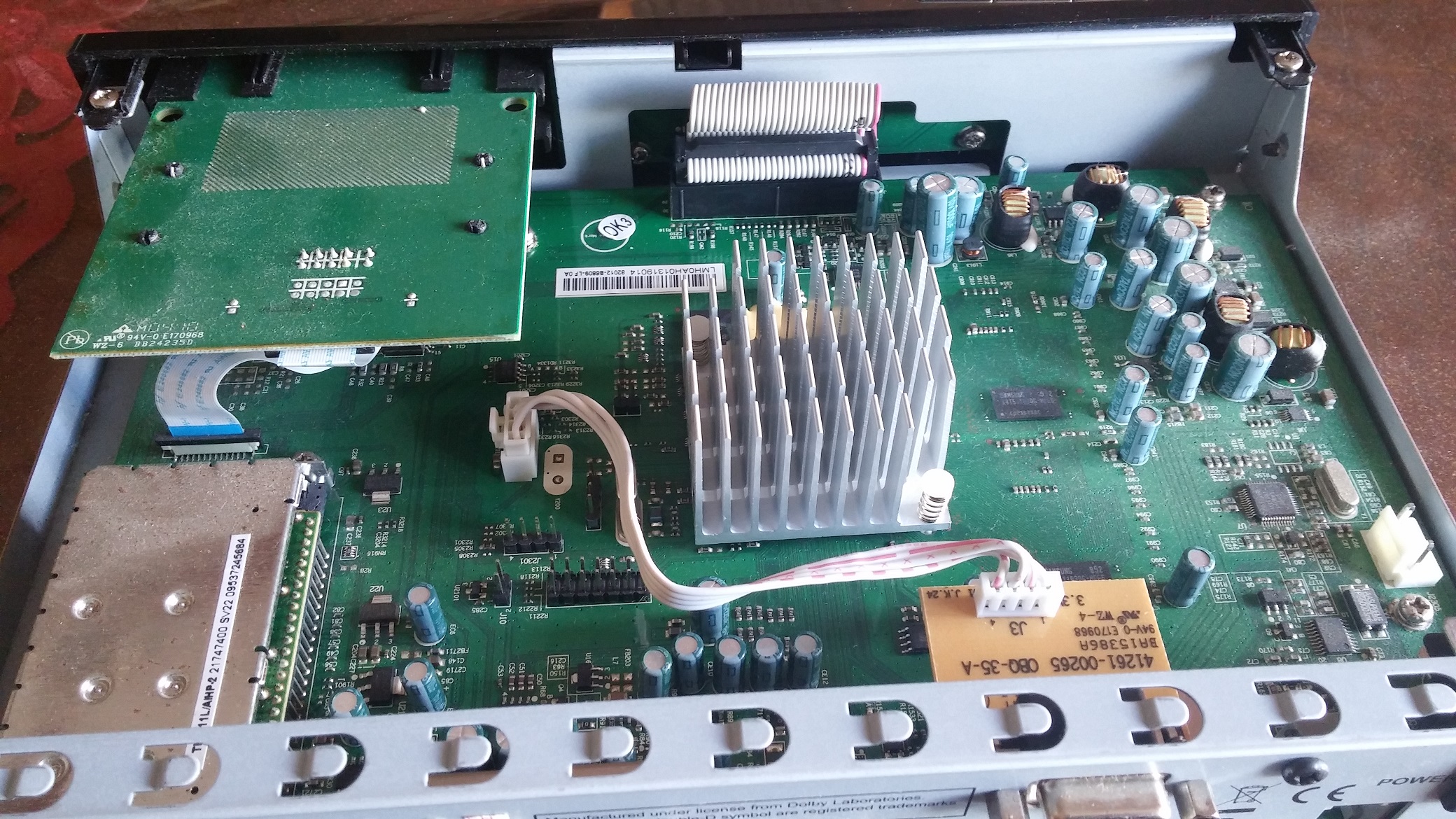

Altre foto..

se l'alimentatore l'hai testato senza carico e misurando solo la tensione non basta , va testato sotto carico.vedi se riesci a lasciare il tester inserito e vedere cosa succede in caso di guasto.
