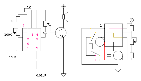

Ho modificato lo schema sia elettrico che pratico secondo le tue esigenze:
In alto (in giallo) le tre piazzole del transistor; in basso (in verde) i tre terminali del potenziometro e, a sinistra di questi (in rosa) i due terminali dell'altoparlante.
Bisogna poi rivedere i valori dei condensatori e resistenze del 555 secondo la frequenza che vorrai ottenere.
Dimenticavo, anche i tuoi schemi vanno bene; sono solo interpretazioni diverse.

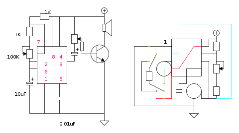

Messaggioda Foto UtenteMax2433BO » 28 mar 2015, 12:43
Scusa l'intromissione Foto Utentemarco438, ma volendo evitare l'incrocio delle piste sotto l'integrato (collegamento pin 2 -6 e pin 4 - 8) si possono modificare i collegamenti così:
O_/ Max
18,6k 4 11 13
Messaggi: 4724
[17] Re: Sbroglio degli schemi
Messaggioda Foto Utentemarco438 » 28 mar 2015, 12:46
Giusto, pero' si "ingrossa" ancora di piu' la basetta. :D
[18] Re: Sbroglio degli schemi
Messaggioda Foto UtenteMax2433BO » 28 mar 2015, 12:48
#-o ... non ci avevo pensato!!!! :mrgreen:

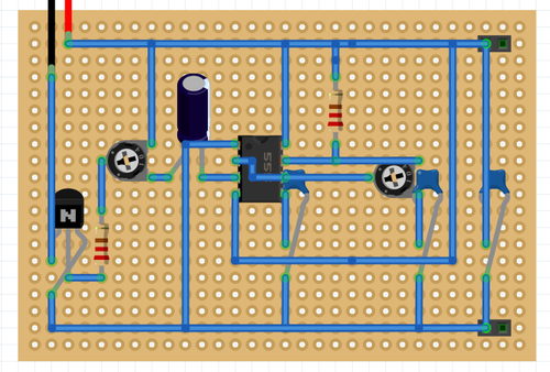

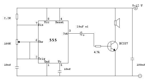

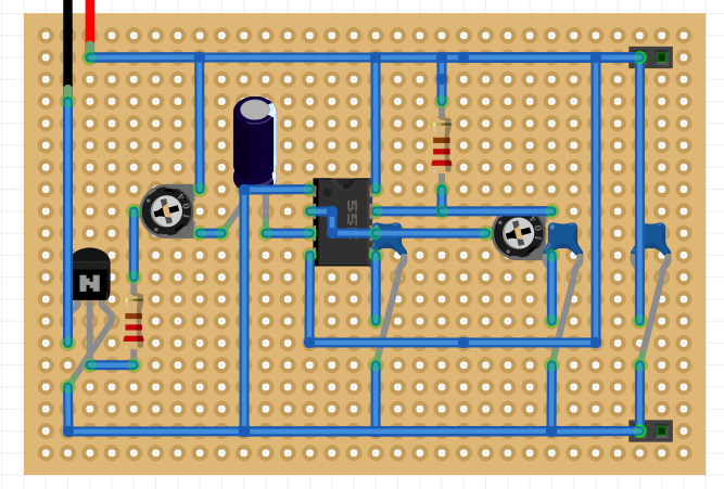

[19] Re: Sbroglio degli schemi
Messaggioda Foto Utentevalterhome » 29 mar 2015, 16:56
Sto sbagliando qualcosa in###
Creando il prototipo che vi riporto sotto in FidocadJ su breadboard con fili svolazzanti intricati ed incasinati funzionava regolarmente (non c'era però il 10nF sul pin 5 che ho messo come mi è stato suggerito e il trimmer sul pin 3 indicato come 470 in realtà è un 10K e la resistenza sulla base del bc337 è una 4.7K).
Alimentazione a 9V con stepdown stabilizzato.
Quindi lo ridisegno come vorrei montarli in piastra, lo allego (mi sono state suggerite valide alternative ma voglio capire su questo cosa c'è che non va ora).
Riportandolo su breadboard il suono è un po' diverso e secondo come taro i trimmer gracchia brutalmente e il NPN scalda da spavento oltre che tendere a "profumare" di pollo arrosto :?
Ho misurato la tensione sulla base e positivo mi dà poco più di 8V e sul collettore ed emettitore la stessa tensione di alimentazione, 9V (non so se sto facendo le verifiche in modo corretto).
Qualche suggerimento?
