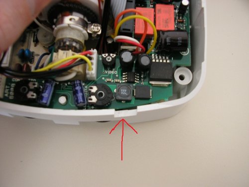

Messaggioda Foto UtenteGiuBos » 1 apr 2015, 11:20
Siccome sono un genio l'ho danneggiato col cacciavite, chi mi aiuta a scoprire che componente è così lo posso sostituire!? I punti di saldatura sono 3.
Grazie.

Messaggioda Foto UtenteRussell » 1 apr 2015, 11:41
e se ci fosse qualche codice aggiuntivo stampato sotto? :?
Mi verrebbe comunque da dire che è un induttore con montaggio SMD da 220uH
pero' i 3 punti di saldatura non mi convincono

Messaggioda Foto UtenteSpectre » 1 apr 2015, 13:20
a me sembra un'indutttore con ferrite da 220uH
solitamente i terminali sono 2 non tre come indichi tu,sei sicuro?
comunque le trovi su ebay
ciao

Messaggioda Foto Utentemrc » 1 apr 2015, 14:02
Ciao.
Concordo nell' affermare che molto probabilmente si tratta di una induttanza, come già detto da chi mi ha preceduto, da 220 uH.
Per cercare di dissipare ogni dubbio Foto UtenteGiuBos, dovresti allegare ad un post una foto più particolareggiata del componente.
Russell ha scritto:....pero' i 3 punti di saldatura non mi convincono...
Da quello che si vede dalla foto parrebbe, anche a me, che ci possa essere un terzo punto di saldatura.

Messaggioda Foto UtenteGiuBos » 1 apr 2015, 17:58
Ho scoperto cos'è, trattasi di induttore 220 uH 400 mA probabilmente schermato (221 1 credo sia la serie schermata).
Non riesco proprio a dissaldarlo non vorrei fare danni, lo spazio è poco e forse il mio saldatore non è adatto.
Penso che lo manderò in riparazione alla ELVOX.
Grazie a tutti.

Messaggioda Foto UtenteRussell » 1 apr 2015, 18:22
GiuBos ha scritto:221 1 credo sia la serie schermata
io credo che l'1 stia per il numero di zeri
infatti 220 stà per 22uH, e 102 per 1000uH :? comunque ormai è un dettaglio :mrgreen:

Messaggioda Foto UtenteGiuBos » 1 apr 2015, 18:36
Si credo sia come dici tu.
Giusto per curiosità ma ci vogliono dei saldatori speciali per saldare gli SMD?
Il mio saldatore piccolo ma rodato sembra non sortire nessun effetto sullo stagno superficiale.

Messaggioda Foto UtenteRussell » 1 apr 2015, 18:45
non credo...
probabilmente è solo un problema di temperatura (e quindi di potenza del saldatore)
è probabile anche che il tuo non riesca ad accoppiarsi bene con lo stagno, per colpa di una punta dalla forma sconveniente, e che faccia quindi fatica a trasferire il calore.
Insistere è possibile, ma attenzione che il troppo calore rischia anche di danneggiare qualche altro componente li vicino
