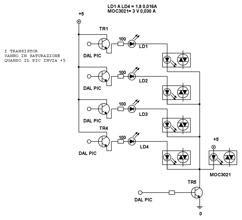

Messaggioda Foto Utentecarlomusumeci » 1 apr 2015, 14:48
mi modifichereste nello schema stesso cosa sostituire per migliorarlo?

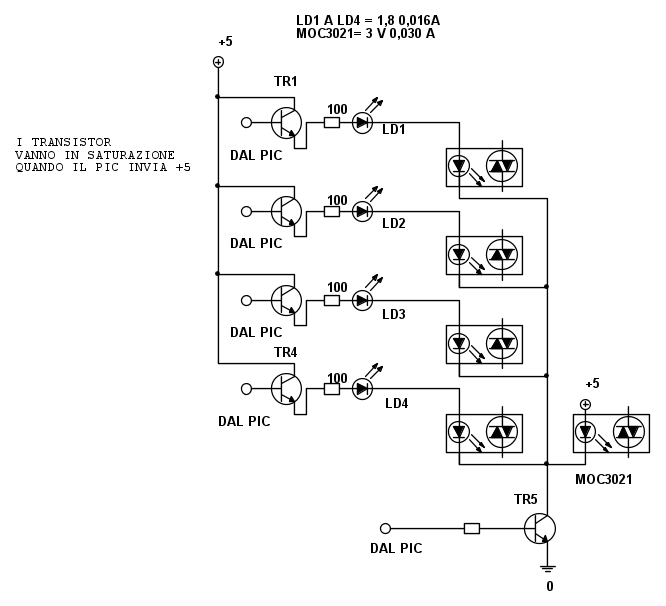

[12] Re: PNP O NPN...quale utilizzare per questo schema?
Messaggioda Foto Utentedonciccio » 4 apr 2015, 19:39
circuito semplificato.

[13] Re: PNP O NPN...quale utilizzare per questo schema?
Messaggioda Foto UtenteIsidoroKZ » 4 apr 2015, 23:12
I transistori hi side (collegati al positivo) non saturano mai, pero` possono dare in uscita una tensione alta piu` che sufficiente. Manca la resistenza in serie all'opto piu` a destra.
Se i led lavorano a 16mA, come fanno gli opto in serie a lavorare a 30mA?
I circuti semplificati servono solo quando servono a semplificare, quando si perdono informazioni non vanno bene!
[14] Re: PNP O NPN...quale utilizzare per questo schema?
Messaggioda Foto Utentecarlomusumeci » 5 apr 2015, 0:05
Vabene ragazzi...diciamo che è lo stesso circuito che ho disegnato io...solo che in questo caso se si brucia il led non va nemmeno l'opto di quel canale...

[15] Re: PNP O NPN...quale utilizzare per questo schema?
Messaggioda Foto Utentedonciccio » 5 apr 2015, 10:42
carlomusumeci ha scritto:Vabene ragazzi...diciamo che è lo stesso circuito che ho disegnato io...solo che in questo caso se si brucia il LED non va nemmeno l'opto di quel canale...
quella resistenza che manca è chiaro che ci vuole è stata una dimenticanza
