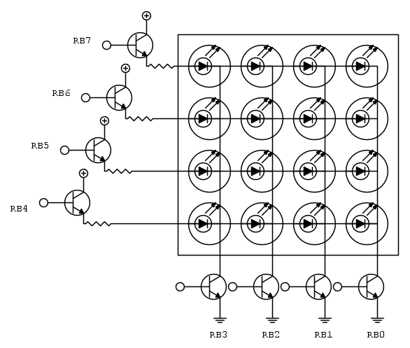

Paolino grazie devo pilotare un riquadro pieno di led...per esempio prendo un quadro 4x4 = 16 led... ma che successivamente potrebbe diventare un 8x8 per visualizzare caratteri (lettere) piu chiari...
li piloto tramite la sola portb... dal bit 0 al bit 3 piloto le basi da bit 4 a bit 7 piloto le linee orizzontali...

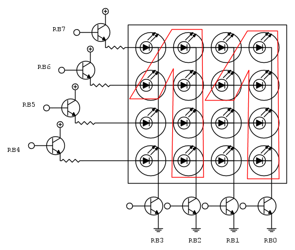

mettiamo il caso voglio visualizzare il numero "11" (poco chiaro,ma è un esempio) faccio così...dimmi se giusto
è sbagliato il meccanismo?
- Codice: Seleziona tutto
visual11
movlw B'01001000'
movwf portb
call 5ms
movlw B'11110100'
movwf portb
call 5ms
movlw B'01000010'
movwf portb
call 5ms
movlw B'11110001'
movwf portb
call 5ms
goto visual11

non programmo in assembly ma:
Non ti conviene fare una macro con dentro tutti i numeri da visualizzare e poi chiamare la macro all'interrupt?
I led li devi pilotare insieme, devi vederlo come "led unico che forma il numero desiderato"
Calcola che devi "accendere" i led con una frequenza di almeno 25/30hz altrimenti vedrai sfarfallii
il ritardo va posto tra la fine del numero visualizzato e l'aggiornamento dei led con il numero nuovo.

Ciao,grazie della risposta...credo che la chiamata del ritardo lo messa al punto giusto...certamente poi verrà strutturata meglio la visualizzazione dei numeri con le macro..è giusto il codice che ho scritto?
