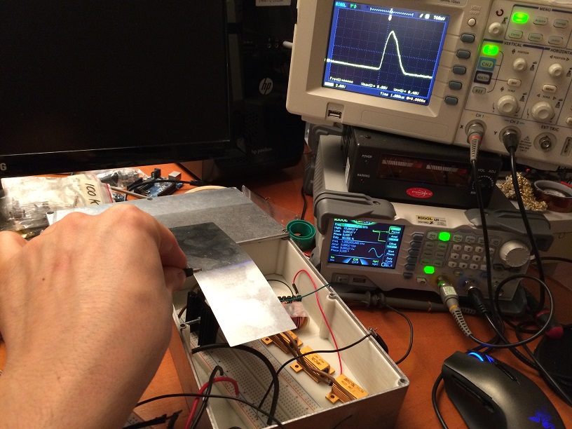

Io mi sono costruito un potente "disturbatore", un circuito RL a onda quadra scandita da un mosfet con frequenza del segnale regolato a piacere dal generatore di funzioni.
aldofad ha scritto:Io mi sono costruito un potente "disturbatore", un circuito RL a onda quadra scandita da un mosfet con frequenza del segnale regolato a piacere dal generatore di funzioni.
bello ,fammi capire, come funziona ? non ti chiedo di postare gli schemi ma... ti chiedo di postare gli schemi :)
al massimo mi dici no
-2
E' semplicissimo e la spiego in parole semplici e pratiche, lascio ai teorici più in gamba di me puntualizzare le mille imprecisioni che esporrò.
Si sfrutta il principio fondamentale di un'induttanza, ossia quello di mantenere costante la corrente. In pratica si prende un'induttanza bella grossa, 10 mH ad esempio. Servendosi di un transitor ad alta tensione (600-1000 V) si fa transitare corrente da una batteria, 40 V nel mio caso, poi di colpo si toglie corrente alla base del transitor che a sua volta interrompe il flusso di carica elettrica attraverso l'induttanza. L'induttanza, in tutta risposta, darà una "botta violenta" ad alta tensione sul transistor (perdonate il linguaggio). Il ciclo si deve ripetere alla frequenza desiderata servendosi di un generatore di funzioni che scandirà la corrente in base al transistor. Poi servono delle resistenze corazzate per limitare la corrente del circuito, oppure si riduce la tensione della batteria. Non si può e non si deve assolutamente adoperare un alimentatore da banco altrimenti alla lunga si spacca con questo tipo di circuito, vale sia per gli switching che per i tradizionali a toroide. Serve necessariamente una batteria in grado di reggere grossi spunti di corrente.
Sul collettore del transistor si collega uno spezzone di cavo che farà da antenna. Per quanto riguarda la lunghezza dell'antenna è evidente che si possono leggere libri sull'argomento, l'importante è monitorare le "botte di tensione" (gli spikes) con l'oscilloscopio, usando ovviamente un partitore di tensione sulla sonda. Attenzione alla risonanza che produce spikes molto più elevati.
I disturbi prodotti, ossia le EMI, sono talmente forti che mi è capitato di vedere accendersi dei led su una breadbord poco distante, quindi attenzione a non danneggiare roba vicina.
Tutto il circuito va messo dentro a una scatola in alluminio, come in foto, la scatola va collegata all'impianto di terra, l'antenna ovviamente deve fuori uscire, in tal modo si ottengono dei disturbi con delle onde più pulite.
Se ci si vuole divertire a danneggiare qualche vecchio apparato elettronico si avvolge qualche giro d'antenna attorno a qualche conduttore critico, in questo modo ho misurato spikes anche di 300 V.
Lo strumento chiave di tutto è il generatore di funzioni.
