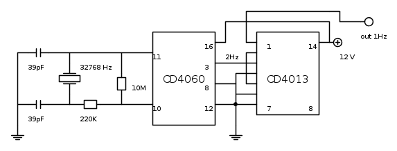

carlomusumeci ha scritto:scusatemi allora a questo punto faccio così?
Però non alimentare il tutto a 12V come nello schema, altrimenti friggi il povero PIC.

[23] Re: Ottenere 1 Hz precisissimo, 16f84a
Messaggioda Foto Utentecarlomusumeci » 5 apr 2015, 23:01
certo,solitamente piu di 5 v non do al PIC,come funziona questo ds1307?Foto UtenteArrownon conosco il linguaggio C,so solo l'assembly

[26] Re: Ottenere 1 Hz precisissimo, 16f84a
Messaggioda Foto Utentecarlomusumeci » 5 apr 2015, 23:48
avete ragione credo che la soluzione migliore per questo PIC sia quella nel post 12,consigliata da Foto Utentesimo85
