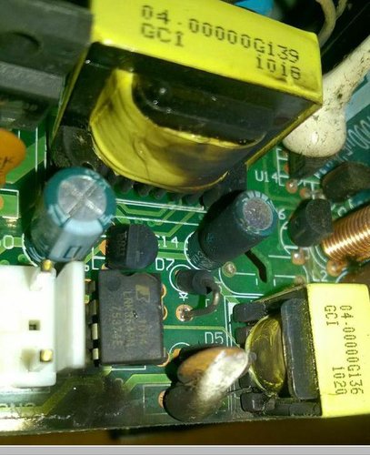

Vi espongo il mio problema, ieri utilizzando una prolunga difettosa il mio proiettore si è spento di botto ed è saltata la luce di casa. Oggi lo apro e scopro che nella parte dell'alimentazione c'è questa situazione:
a quanto pare il "LNK364PN" è bruciato (nel senso che è proprio carbonizzato), i componenti intorno sembrano a prima vista integri, la pista del circuito ho provato a raschiare un pochino e sembra integra..
Cosa può essere successo? è riparabile?
Vi ringrazio anticipatamente, non sono un esperto e non voglio mettere mano prima di sentire un parere...

Forse non riesco a distinguere bene, ma a me preoccupa di più quel che vedo sul trasformatore... Hai provato a fare una prova di continuità con il tester?

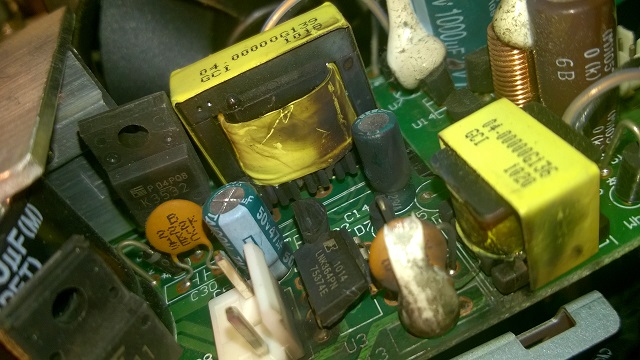

Guarda ora non ho un tester con me purtroppo, pensavo che tutto quel nero fosse dovuto all'"esplosione" dell'altro componente ! Posso fare delle verifiche visive per il momento? almeno per capire dove devo andare a mettere mano o se è in questi casi sono troppe le cose da sostituire , provo a mettere una immagine più definita del trasformatore:

Ahh beh si, in effetti può benissimo essere l'effetto del componente esploso! Purtroppo in questi casi è sempre difficile andare sul sicuro, l'ideale sarebbe testare la continuità delle piste (e per sicurezza del trasformatore).
Il componente che hai indicato è uno switch con controllo di corrente, tensione e temperatura per alimentazioni switching, per cui è possibile che sia saltato a causa di una sovracorrente o di una sovratensione dovute ad un malfunzionamento. Siccome non costa neanche tanto puoi provare a rimpiazzarlo e provare a testare il tutto, purtroppo però non saprei dirti se ciò sia sufficiente a garantire un corretto funzionamento, dovresti provare a testare anche i componenti limitrofi (in particolare i condensatori).
Per il momento comunque puoi provare a verificare l'integrità delle piste e delle saldature.
Proverei a verificare l'IC,LNK364...te lo dico perche molte volte ho riparato schede di alimentazione,con bruciature simili e il più delle volte questo IC era saltato...anche se una verifica ai 2 trasformatori la farei

Gabriele1991 ha scritto:.....intanto allora lo ordino, poi controllerò i trasformatori.
Io penso sia meglio fare il contrario.
Se i trasformatori fossero danneggiati ( e da sostituire), la riparazione sarebbe antieconomica.
Ciao.
Oltre a quanto, giustamente, ti è stato suggerito di fare, ti consiglio di controllare che non siano palesemente guasti ( usando un tester ) i componenti attivi eventualmente presenti nell' alimentatore, come diodi e transistor.
