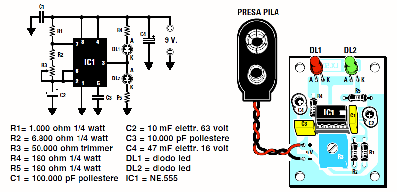

Ciao, vorrei chiedere un chiarimento.
Per impratichirmi e giocare un po' col 555 ho assemblato questo circuito su breadboard:
ma c'è qualcosa che non mi torna, l'ho fatto e disfatto più volte, giurerei (quasi :-) ) che sia corretto.
il led DL1 non si spegne completamente a differenza del DL2.
Prova e riprova inserendo led giallo - verde - rosso (rispettivamente 2.1V, 2.3V, 2.3V) il difetto permane ma montando dei led blu alta luminosità da 3V entrambi si spengono / accendono come ci si aspetta (tutti i led assorbono 20mA).
Da quello che leggo si ha un'onda quadra e relative semionde positive e negative. Quando c'è tensione sul pin 3 la ritroviamo sull'anodo di DL2 che si accende mentre DL1 non dovrebbe accendersi perché la tensione positiva entra sul catodo.
Ma allora perché sembra che ci passi un minimo di tensione?

Messaggioda Foto Utentemarco438 » 6 apr 2015, 16:53
Non escluderei qualche falso contatto sulla breadboard ma, in ogni caso e se alimenti a 9V, le resistenze R4/R5 hanno un valore un po' basso; prova a sostituirle con due da 470 ohm (330 ohm se adoperi i led blu).

Messaggioda Foto Utentevalterhome » 6 apr 2015, 17:17
esatto, resistenze basse :ok:
avevo pensato di aumentare (ma solo quella del led2 e non mi tornava che potessero essere diverse) ma non mi sembrava possibile, partivo dal presupposto che, se ti forniscono uno schema tra l'altro di una scheda in vendita con tutti i suoi componenti, doveva per forza funzionare così! Quindi mi sforzavo di trovare degli errori che non c'erano...
è possibile, visto che lo schema è vecchio, che diversi anni addietro vi fossero dei led con valori di funzionamento differenti?

Messaggioda Foto UtenteRussell » 6 apr 2015, 17:31
valterhome ha scritto:a meno che tu non abbia in mente qualcosa di diverso
volendo...si
Dato che da quello che dici, se il circuito lampeggia, dubito ci sia un problema sulla rete che sta' tra i pin 2 6 7
essendo quindi apparentemente solo un problema di uscita del 555, ovvero del pin 3, potresti modificare un minimo il circuito per consentirti di fare le misure con calma:
vedi il "multivibratore bistabile"
http://www.electroyou.it/bagolaro/wiki/tutorial_timer_555
in pratica puoi mandare momentaneamente il pin 6 a Vcc, o il pin 2 a massa, per far commutare l'uscita
se ti interessa leggiti la sezione "Multivibratore Astabile"... c'è la spiegazione del circuito che stai implementando.
