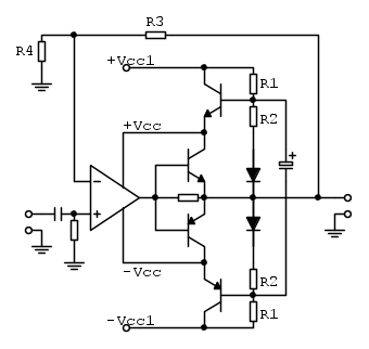

Vorrei ancora proporre un "coso", stavolta credo sia proprio inedito
, che sulla falsa riga dell'ultimo dovrebbe raggiungere lo stesso obbiettivo, cioè una potenza di uscita alta e indipendente da quella dell'integrato, ma con qualche vantaggio sulla linearità e sulla stabilità e, oltre certi limiti di tensione di alimentazione, con uno svantaggio di restrizione sul guadagno massimo.
R1 e R2 dovranno anzitutto soddisfare la seguente condizione
![\[\frac{R_{1}}{R_{2}}=\frac{V_{cc1}}{V_{cc}}-1\] \[\frac{R_{1}}{R_{2}}=\frac{V_{cc1}}{V_{cc}}-1\]](/forum/latexrender/pictures/8da78a5a3db055c5f902189216c8ea42.png)
si ottengono così +Vcc e -Vcc a partire da +Vcc1 e -Vcc1.
Si ottiene inoltre che la tensione di alimentazione dell'integrato, pur rimanendo costante, si sposta però su e giù con il segnale di uscita e, quando l'integrato arriva a saturazione, anche entrambi i transistor del lato interessato giungono insieme a saturazione.
Per valori di Vcc1 compresi tra Vcc e 2Vcc non serve imporre nessuna limitazione sul valore del guadagno
che quindi potrà essere impostato come si vuole.
Per valori di Vcc1 maggiori di 2Vcc si rischia che per valori alti del guadagno la tensione di ingresso all'integrato possa sconfinare sopra e/o sotto i valori della sua alimentazione e per evitare questo va posta una restrizione sul valore del guadagno massimo, cioè
![\[G<\frac{V_{cc1}}{V_{cc1}-2V_{cc}}\] \[G<\frac{V_{cc1}}{V_{cc1}-2V_{cc}}\]](/forum/latexrender/pictures/e9d06eca5c1ed092001904ab5dc1a19a.png)
che significa
![\[\frac{R_{4}}{R_{3}}>\frac{V_{cc1}}{2V_{cc}}-1\] \[\frac{R_{4}}{R_{3}}>\frac{V_{cc1}}{2V_{cc}}-1\]](/forum/latexrender/pictures/5da93e44ebdfe9744ea78fe1d854445e.png)
La linearità di questo ultimo tipo di amplificatore dovrebbe essere simile a quella del primo, quindi buona, invece, in riferimento a quello che osservava
IsidoroKZ, questo dovrebbe essere più stabile avendo un guadagno di anello indipendente dal carico, sentiamo se vuole aggiungere qualche commento.

BrunoValente ha scritto:Vorrei ancora proporre un "coso", stavolta credo sia proprio inedito,
Guess what, tecniche di bootstrapping dell'alimentazione a partire dal segnale di uscita sono gia` state proposte, sia con zener che con partitori di tensione
..e sì, lo so, anche qui sarei dovuto nascere prima, ma se così fosse andata ora avrei avuto qualche altro tipo di problema..quindi va strabene così!
