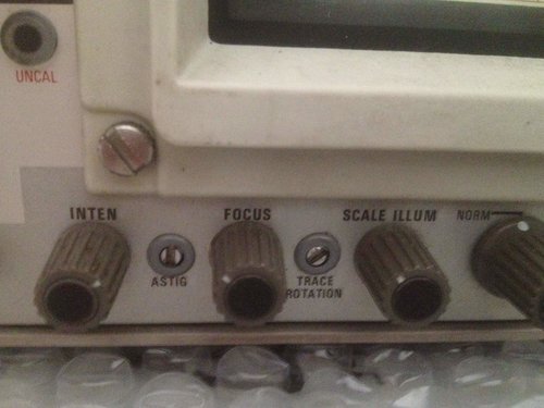

Preso :D :D :D :D :D :D ,allora i pomelli che danno rumore sono;
il tasto del focus che sembra inchiodato
e la base dei tempi da pulire
il resto va bene

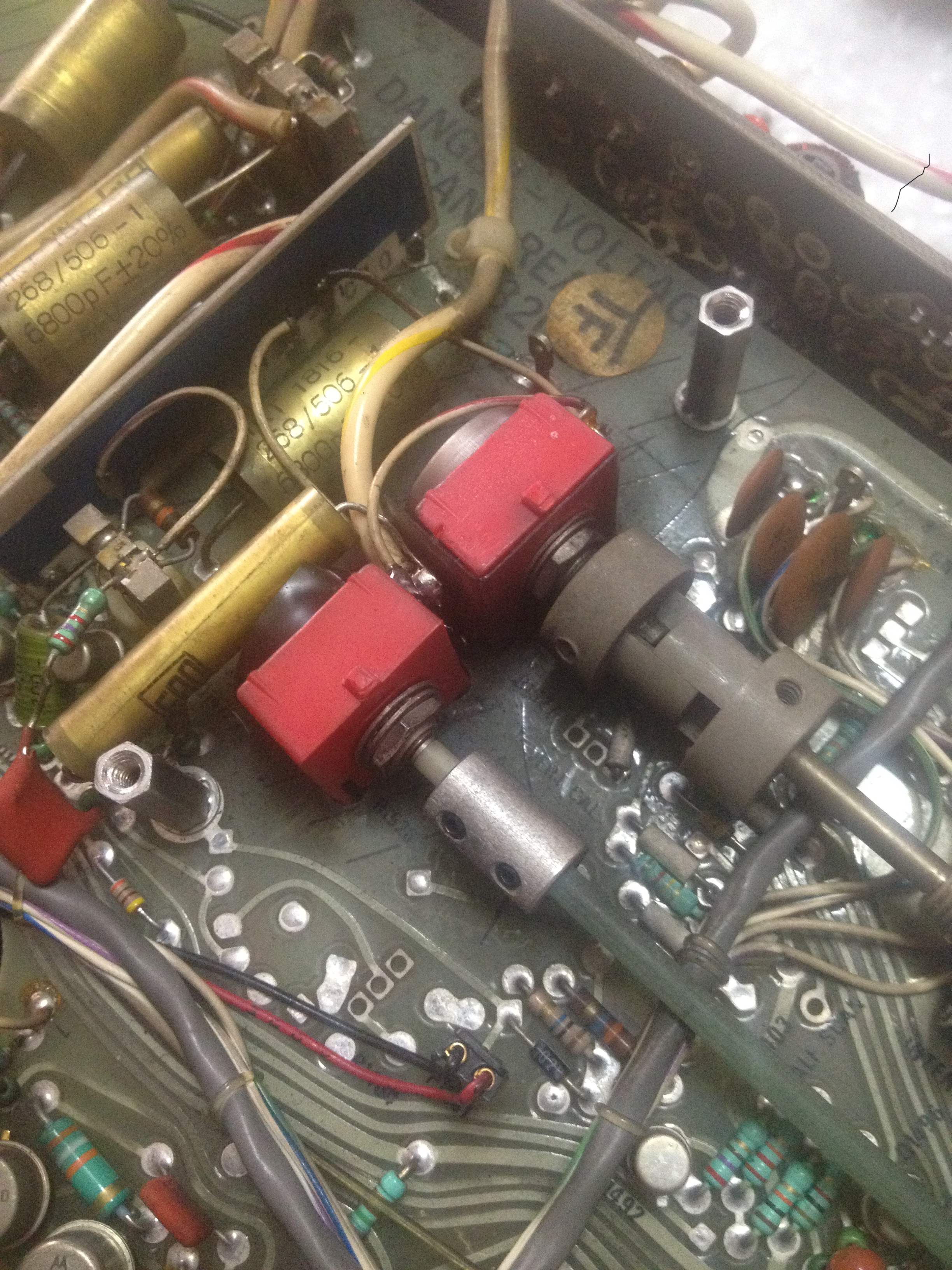

Un 464 in quelle condizioni a 140 euro e' da acquistare senz'altro.
Necessita un po' di revisione, Foto UtenteBrunoValente gia' ha spiegato come procedere sui potenziometri.
Io uso a volte un'altra procedura, quando non ho tempo o voglia di procedere allo smontaggio completo del pot sigillato: con un minidrill eseguo un foro da 1 mm nel corpo del pot, in un punto adatto, generalmente sul fianco in corrispondenza del contatto strisciante (ci va occhio) con una bassissima velocita' di rotazione onde poter asportare i trucioli e evitare che la punta "affondi" bruscamente dentro il pot rischiando di danneggiare le parti interne. Poi inietto qualche goccia di disossidante con l'apposito tubicino oppure con una siringa e relativo ago. Ruoto varie volte il pot e al 99% delle volte il problema viene risolto.
Se il potenziometro e' doppio, andranno eseguiti due forellini, onde essere sicuri di raggiungere ambedue i supporti resistivi.
I forellini vengono poi tappati con un po' di cera o un puntino di colla a caldo.
Se tale cura non ha gli esiti desiderati, occorre allora procedere al metodo descritto da Foto UtenteBrunoValente :-)
Sconsiglio vivamente il WD40 perche' lascia residui oleosi (di fatto e' un disossidante/lubrificante).
Il prodotto corretto da usarsi e' il Kontakt 60 della Kontakt Chemie. Sul sito della Kontakt-Chemie vi e' la gamma completa. Da usarsi congiuntamente al Kontakt 60 vi sono il Kontakt WL e il Kontakt 61.
Io uso da anni il Philips 390CCS con ottimi risultati. Purtroppo i negozianti vendono qualsiasi cosa spacciandola per "pulitore di contatti" con esiti a volte infausti... :evil:

Grazie mille,faccio tesoro di tutti i vostri consigli...gli unici pomelli rumorosi sono la base dei tempi e il focus,che addirittura è inchiodato...

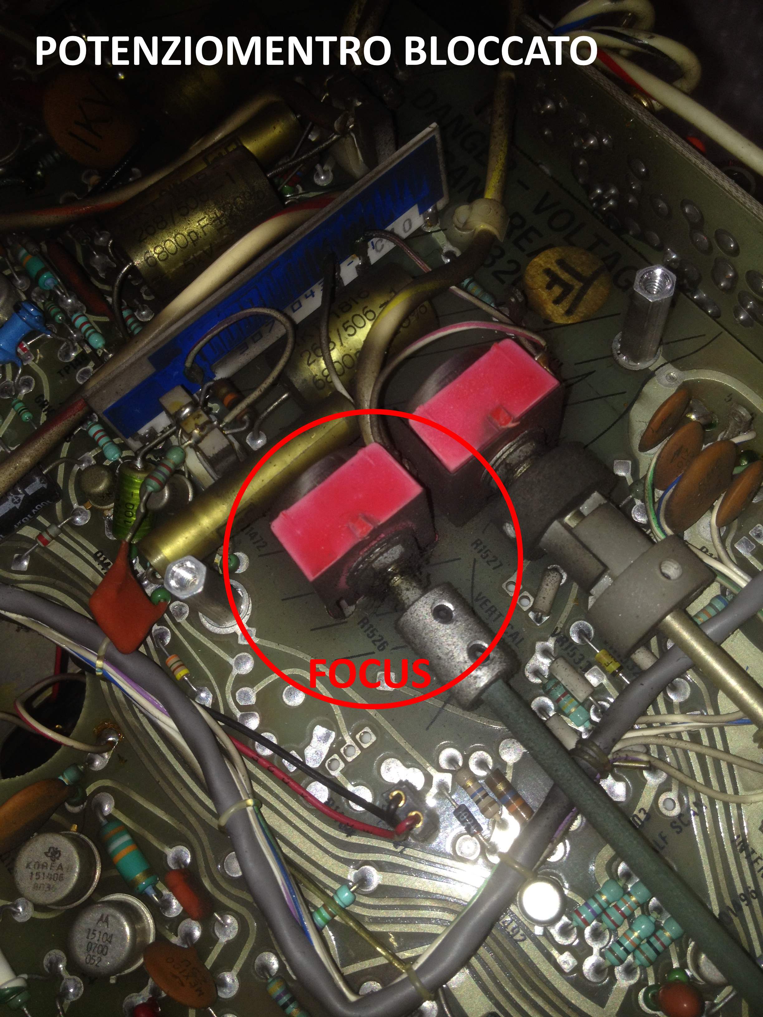

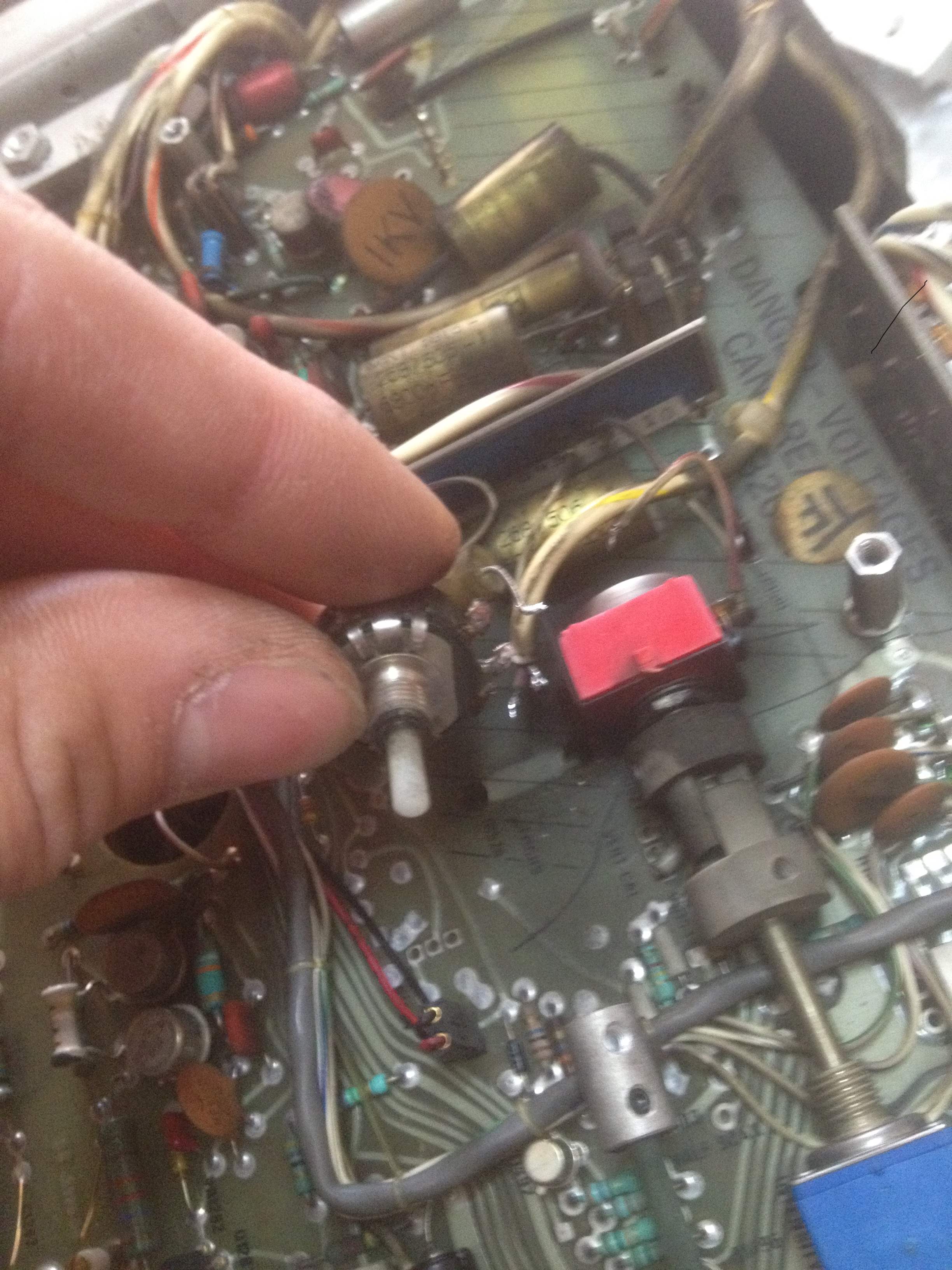

Ciao,Mi è arrivato l'oscilloscopio :) lunico problema era il Potenziometro del Focus,Completamente Bloccato...
poiché non volevo cambiare potenziometro ma lasciarci l'originale...ho agito nel seguente modo...

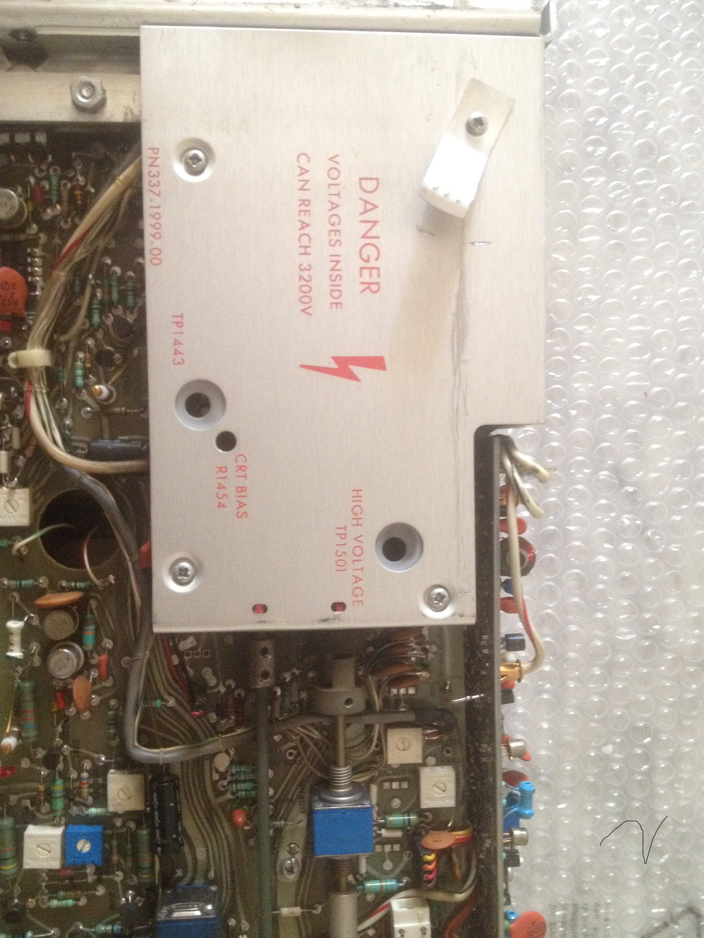

ho smontato l'oscilloscopio,fino ad arrivare nella zona dove c'e il potenziometro del focus,,
Si trova sotto,sotto il coperchio dell'alta tensione 3200v...grazie ai consigli di Foto UtenteBrunoValente sono riuscito a farlo rinascere...e credetemi era davvero da buttare il potenziometro... :-)
Sopra al potenziometro...
L'asticella lunga è il FOcus
frontale

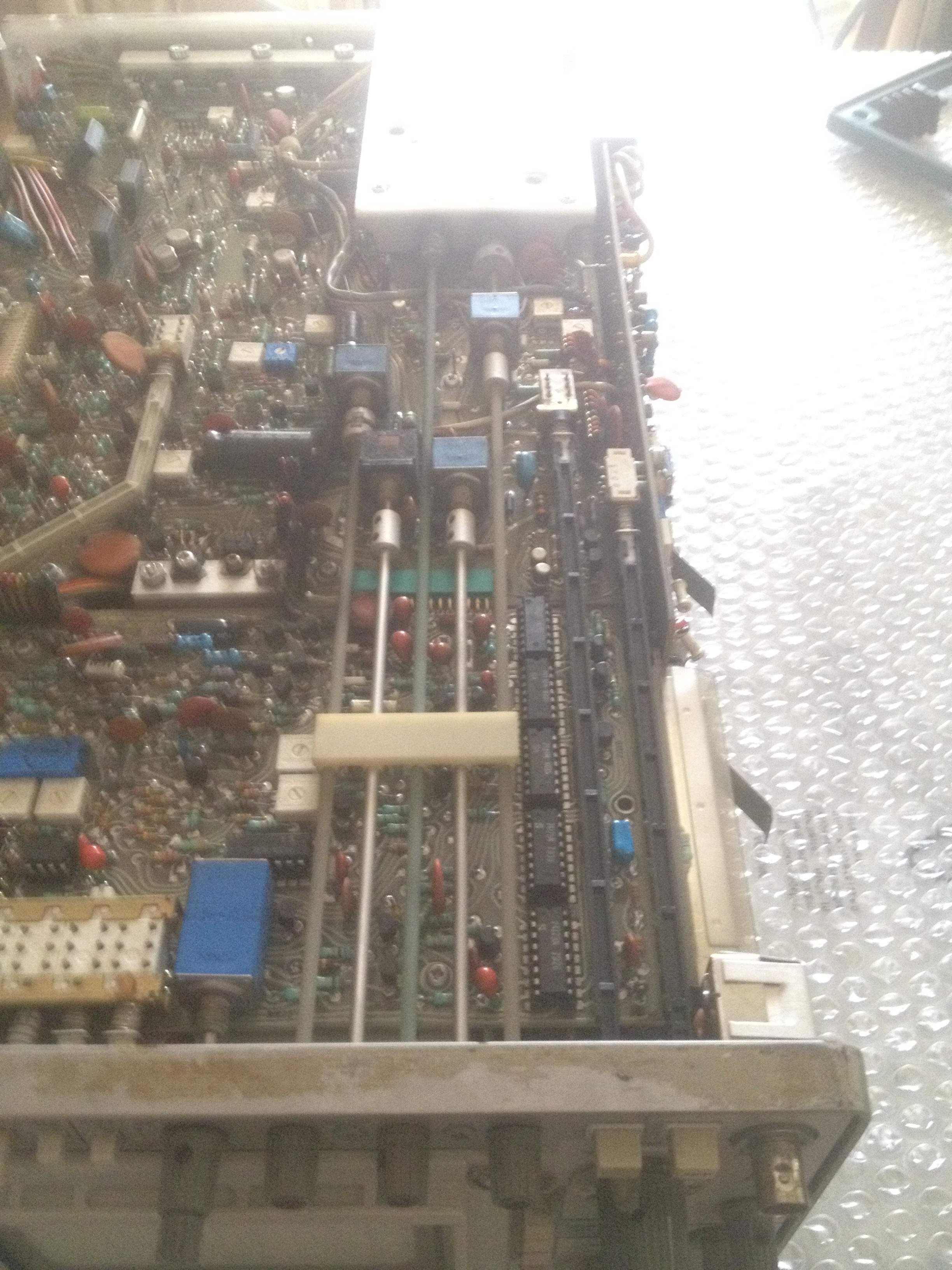

Messaggioda Foto Utentecarlomusumeci » 13 apr 2015, 15:01
altre..
la prima foto è il lavoro finito è perfettamente al nuovo...
