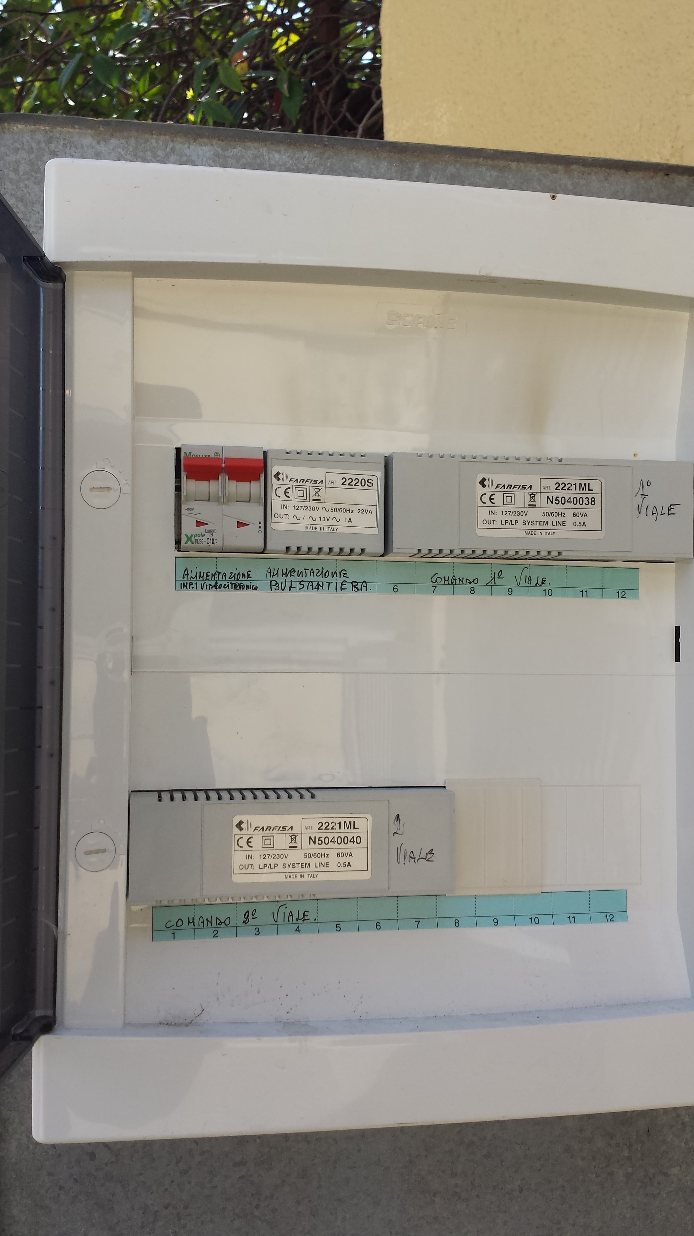

L'impianto elettrico del condomio in cui vivo è costituito da due quadri, uno posizionato sul viale in un box non proprio adatto (tempo fa ho aperto un thread al riguardo) ed un altro dall'ingresso del garage.
Quello sul viale comanda l'illuminazione del viale e del garage (ognuna con un proprio sensore crepuscolare), l'impianto del videocitofono ed il cancello telecomandato per l'ingresso nel garage.
Un po' di foto illustrative:
Immagine

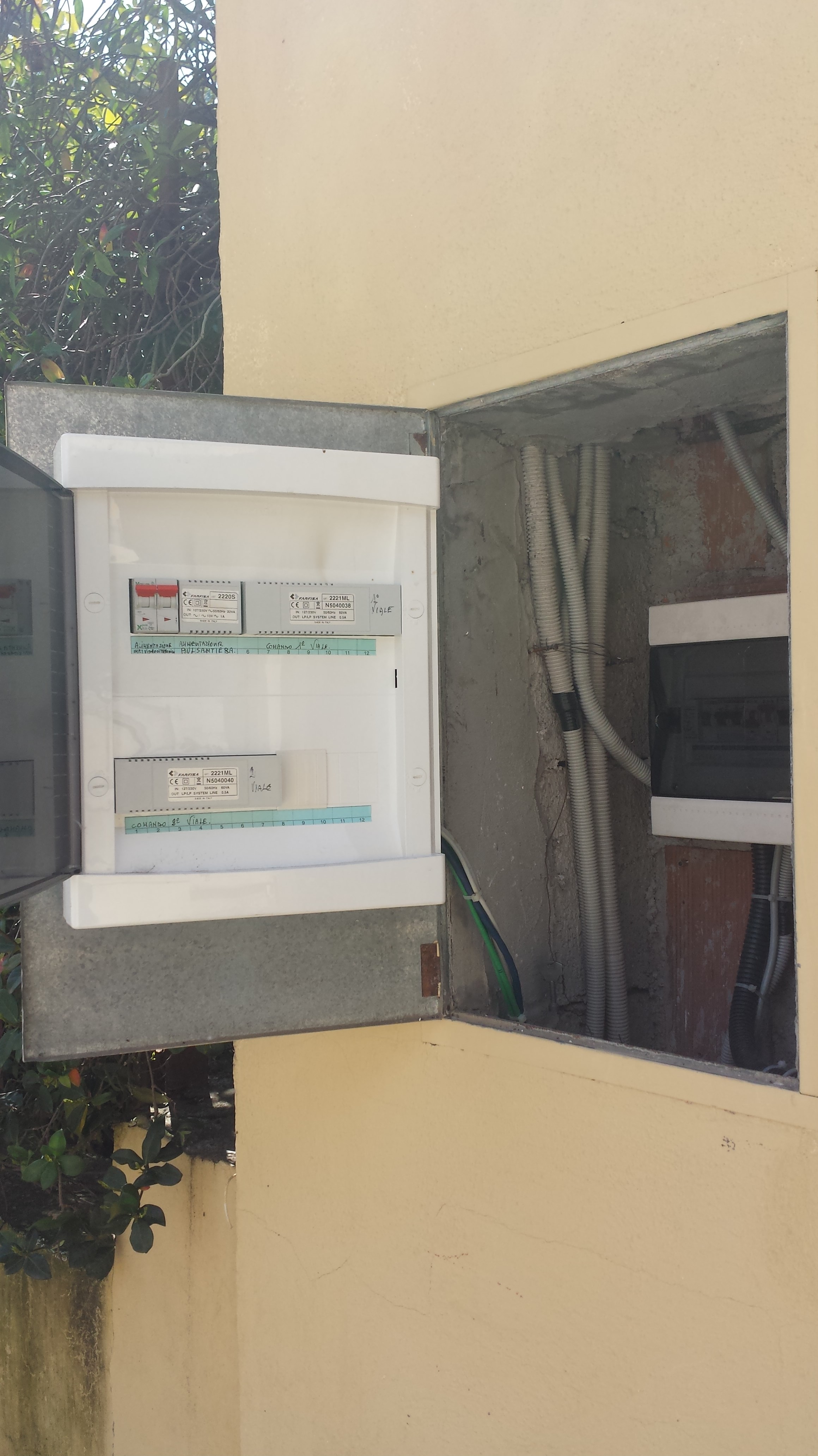

Con la pioggia di questi ultimi giorni è saltato fuori un problema.. Come si vede dalla seconda immagine un magnetotermico da 10A è giù. Preciso che le targhette che si vedono sono sbagliate.

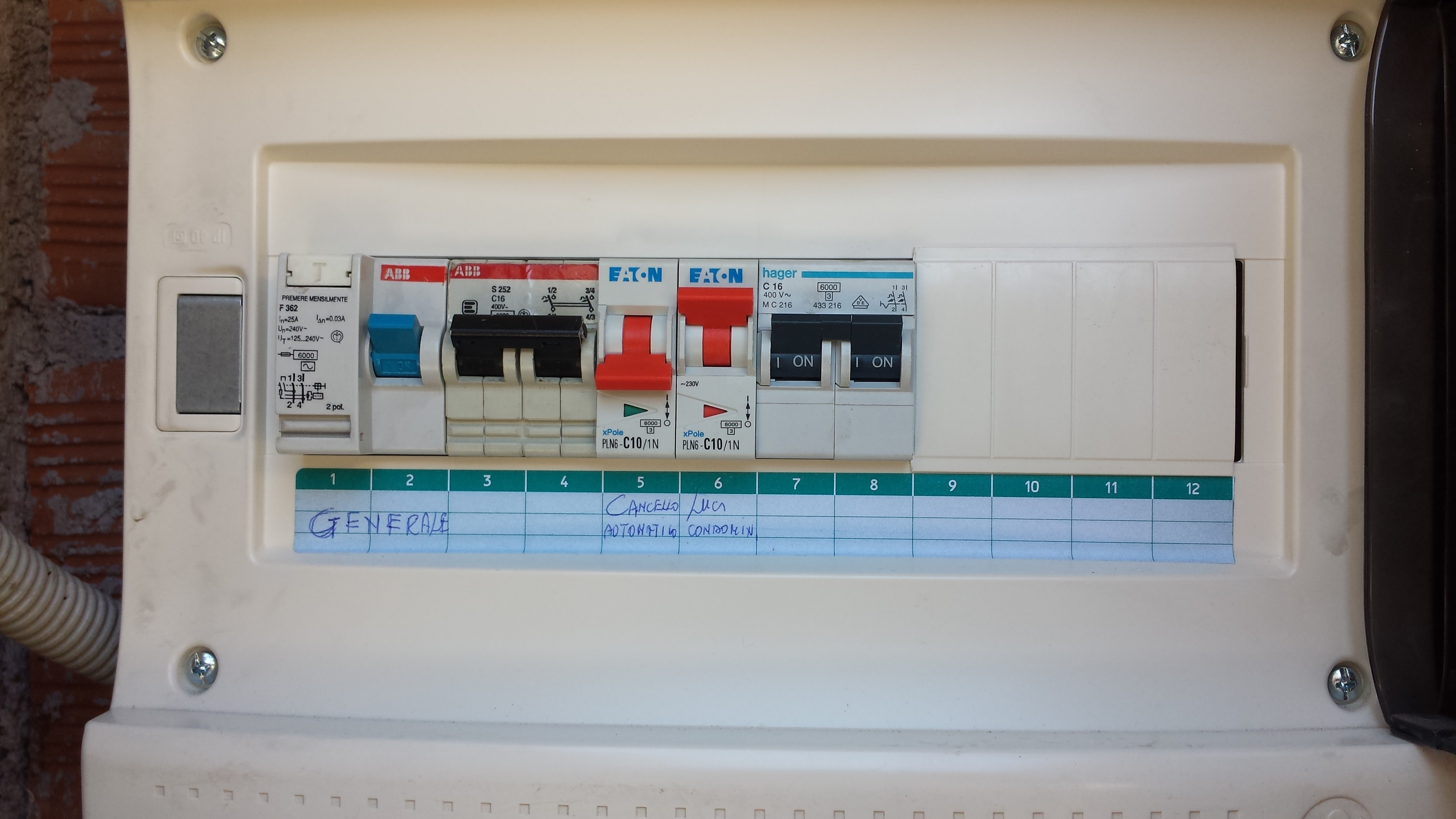

Il magnetotermico EATON C10 con scritto "Cancello Automatico" in realtà comanda solamente l'illuminazione del garage, mentre quello con scritto "Luci Condominio" comanda l'illuminazione del viale più il cancello telecomandato.
Il quadro elettrico posizionato nel garage che si vede nella quarta immagine non è indipendente ma è comandato dal magnetotermico ABB C16 presente nel box del viale. (seconda immagine).
Tale quadro nel garage comanda una pompa sommersa, e come si vede dalla quarta immagine ha un proprio differenziale ed in più vi è una presa di servizio.
Il problema risiede che non appena si prova a tirare su il magnetotermico EATON C10 che comanda l'illuminazione del garage (ripeto quello con scritto erroneamenente "Cancello Automatico") scatta il differenziale posto alla sinistra di tale magnetotermico.
Ovviamente non sto a dire che prima non lo faceva. Ha cominciato la Domenica di Pasqua quando ha iniziato a piovere, tuttavia le illuminazioni nel garage sono tutte al coperto ed il box dove è il differenziale che scatta non presenta tracce di acqua.
Cercando di ragionare un po' per quel che mi compete, se scatta il differenziale significa che c'è una dispersione verso terra, allora mi son messo per curiosità a vedere l'impianto di messa a terra e qui arriva la sorpresa, non ho la minima idea di dove sia il pozzetto!

-L'ultima immagine evidenza una distrazione da parte dell'istallatore: i cavi da come sono fascettati e tagliati tutti alla stessa lunghezza sembra che si siano dimendicati di mettere un morsetto per cavi/barra equipotenziale.
-Il differenziale interviene dal giorno piovoso ma non ci sono tracce d'acqua, che tipo di illuminazione ha il garage?

Forse per comprendere meglio il mio messaggio conviene aprire in schede diverse tutte le immagini e non appena ne cito una (prima, seconda, ecc) guardarla. Lo schema adesso proprio non ho modo di farlo, appena ho tempo provo ad abbozzarlo, ma il fatto è che non conosco esattamente tutti i collegamenti.
Per capire cosa comandano i magnetotermici ho fatto la semplice prova di staccarne uno alla volta e vedere i cambiamenti. Per alcuni non ho notato cambiamenti evidenti quindi non ho la minima idea di cosa comandino.
La pompa è sommersa e non so esattamente se sia provvista di galleggiante, ma anche escludendola non cambia niente.
Il problema è che scatta il differenziale quando si alza il magnetotermico delle luci del garage.

sicuri che a quel magnetotermico siano collegate solo le luci del garage?
bisognerebbe seguire la conduttura collegata a valle di quell'interruttore e vedere cosa vi è realmente collegato, eventuali giunte/derivazioni, poi pian piano provare a sezionare fin quando l'interruttore non riesce a riarmarsi
