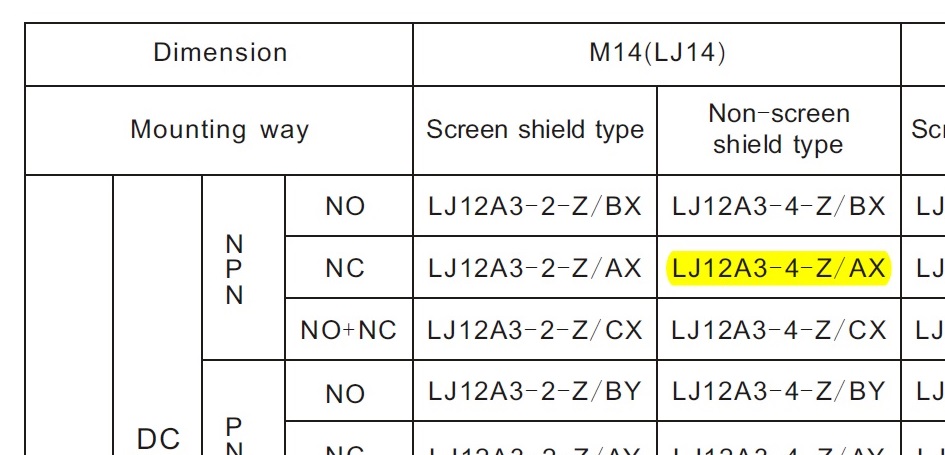

dopo diversi prove, sono qui a chiedere il Vs. aiuto per un problema con un sensore induttivo in una applicazione un po' complessa, arduino rileva correttamente il passaggio da HIGH a LOW con l'interrupt, però saltuariamente e senza regolarità rileva anche il passaggio del sensore da LOW ad HIGH, il sensore è circondato da masse metalliche e tutte le masse sono collegate alla massa dell'alimentazione, ho provato il sensore lontano dalle masse metalliche ma il problema continua a presentarsi. Allego lo schema di come ho collegato il sensore, non chiedo la soluzione ma altre prove che potrei fare. L'alimentazione è 12vdc
il foto è un 4n32
ho collegato le nasse metalliche alla massa dell'alimentazione, nessun cambiamento
ho tolto la resistenza di PULLUP esterna, nessun cambiamento
ho collegato la base del foto a massa, nessun cambiamento
ho messo una resistenza da 1M ohm tra base del foto e massa, nessun cambiamento
se lascio la base del foto non collegata il funzionamento è pessimo, sembra capti molti disturbi

Anzitutto fai lo schema con fidocadj altrimenti difficilmente potrai ricevere aiuto.
A differenza di quello che scrivi, con la base del fototransistor a GND non dovrebbe funzionare affatto.
Ai provato a scollegare il sensore in modo da verificare se effettivamente i disturbi entrano dalla base del fototransistor?
Mi pare che il sensore esca a collettore aperto, confermi?
Se esce a collettore aperto puoi collegarlo anche senza fotoaccoppiatore.

però lo preferisco così
E se il sensore è a collettore aperto puoi collegarlo così
E se non è a collettore aperto puoi collegarlo così
Ovviamente senza fotoaccoppiatore i meno dei due alimentatori devono essere collegati tra loro

non è open collector,
ho provato l'ultimo schema consigliato, ma senza risultato,
mi cerco un esperto

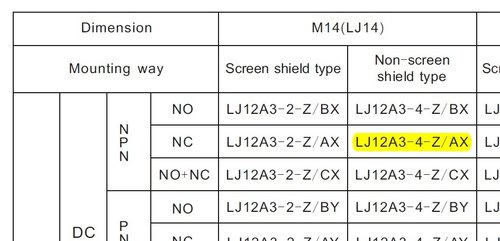

Il sensore che stai utilizzando è molto usato (tipologia) in ambito industriale, per rilevamento di posizione di parti di macchina in movimento di natura metallica, ed in genere non hanno un range di rilevazione a seconda del dispositivo, non vorrei sbagliarmi ma il tipo che hai scelto non è molto selettivo pertanto potrebbe essere influenzato da parti metalliche vicine, potresti provare ad approfondire procurandoti il data sheet del micro induttivo in questione e verificare. ;-)

Aggiungo che è sicuramente a collettore aperto e che quindi si può utilizzare direttamente
Ma evidentemente Foto Utentestefa24 non sa cosa significa e fa bene a rivolgersi ad un esperto
