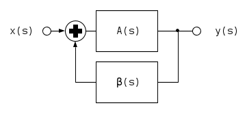

anton89 ha scritto:Conosco gli schemi a blocchi.
Dovresti poter implementare l'espressione del sistema nel dominio di Laplace ed implementare il feedback.
Per esempio:

Messaggioda Foto Utenteanton89 » 12 apr 2015, 19:13
Si, l'avevo pensato anch'io.
La difficoltà è solo implementativa.
Ad esempio, avevo pensato ad una soluzione di questo tipo. Dal segnale ricevuto, estraggo la portante con un filtro passa-banda molto stretto. Dalla portante estratta, attraverso la trasformata di Hilbert, estraggo la fase istantanea.
Dopo di che progetto il PLL non sul segnale ricevuto, ma solo sulla fase istantanea.
Dovrebbe venire così: detto F(s) il filtro d'anello e K/s il VCO (l'integratore), la funzione di trasferimento è:
T(s) = F(s)*(K/s) / 1 + F(s)*(K/s)
A questo punto con la funzione "filter" filtro il segnale fase con questa funzione di trasferimento (in termini di trasformate z, credo che sia immediato ricavarsi i coefficienti del filtro) e ottengo la fase istantanea con la quale costruire la portante coerente.
Domanda:
1) Questa procedura come vi sembra?
2) Come costruisco la portante a partire dalla fase istantanea?
