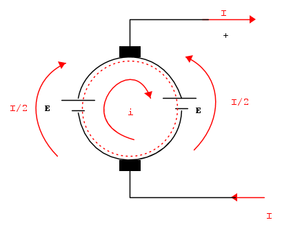

L’avvolgimento di indotto è chiuso. Le forze elettromotrici indotte nei conduttori (lati di matassa) che lo costituiscono, non devono far circolare una corrente all’interno dell’avvolgimento (quindi, in figura, i=0), che servirebbe solo a dissipare inutilmente calore internamente alla macchina. Quindi i collegamenti sono eseguiti in modo da realizzare questa condizione.
Le spazzole prelevano la tensione esistente tra due punti dell’avvolgimento che esse vedono suddiviso in almeno due vie, ciascuna sede di una medesima tensione E.
Per le spazzole le due vie sono in parallelo e danno luogo alla tensione tra le spazzole stesse.
L’armatura gira, le spazzole sono ferme ed il collettore fa sì che le spazzole vedano sempre la stessa configurazione di tensione nelle due vie, nonostante che esse siamo composte da conduttori sempre diversi. Sono conduttori però che vengono a trovarsi sempre nella stessa posizione fisica, quindi sono sede di identiche forze elettromotrici, per cui per le spazzole non cambia nulla e, tra esse, si presenta sempre la stessa tensione.
La corrente uscente (funzionamento come generatore) od entrante (funzionamento come motore) dalla spazzola a potenziale più alto è dovuta al carico passivo (funzionamento come generatore) od al generatore (funzionamento come motore) collegato tra le spazzole. Essa si suddivide in parti uguali nelle due vie.
Le spazzole sono poste in modo tale da avere tra esse la massima tensione possibile.
Questo si ottiene quando sono in contatto diretto, tramite le lamelle del collettore, con conduttori che vengono a trovarsi sul piano neutro, cioè sull’asse interpolare dell’avvolgimento di campo dove il campo magnetico prodotto dall’eccitazione è nullo.

Messaggioda Foto Utentegill90 » 14 apr 2015, 13:18
Foto Utenteadmin non riesco a inquadrare lo schema da te rappresentato: come dovrebbe essere diretto il flusso magnetico di eccitazione?
