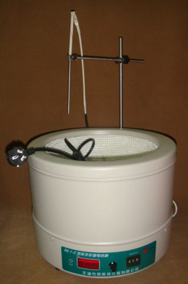

Cos'hanno che non va bene i tanti heating mantles come questo?
http://www.ebay.it/itm/5000ML-5L-Digital-Display-Temperature-constant-Heating-Mantle-Temp-Setting-/161283839818?pt=LH_DefaultDomain_0&hash=item258d44174a
Appositamente progettati per evitare hot spots
Per non parlare dei magnetic stirrer con hot plate.
Ho usato nomi inglesi per facilitare le ricerche.

Messaggioda Foto Utentealdofad » 7 apr 2015, 23:28
fmn ha scritto:
aldofad ha scritto:Cos'hanno che non va bene i tanti heating mantles come questo?
Il prezzo.
Per hobby tutto è concesso ma credi che alla fine spenderai meno di 200 euro con il fai-da-te? Anche valutando 1 euro l'ora il tuo tempo e considerando che il risultato finale non sarà mai minimante paragonabile ad un prodotto industriale, io ti consiglio di lasciar perdere l'idea dell'autocostruzione. E questo è un discorso valido per un esperto di elettronica e prototipazione, figuriamoci per chi fa a pugni con la legge di Ohm.
