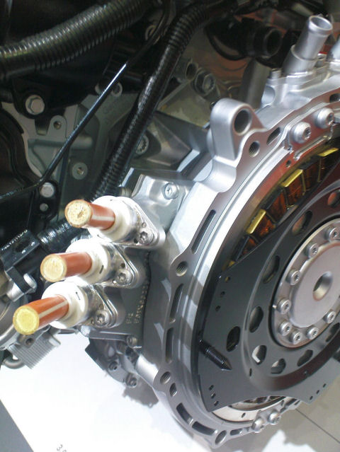

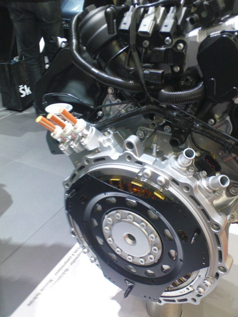

Razzolando tra le foto ho trovato quelle del motore elettrico usato nella Porsche di cui si sta parlando.
Questo è il motore assemblato all'asse prima del gruppo frizione. Si vedono chiaramente i cavi di alimentazione (trifase) e i collettori del liquido di raffreddamento dello statore.

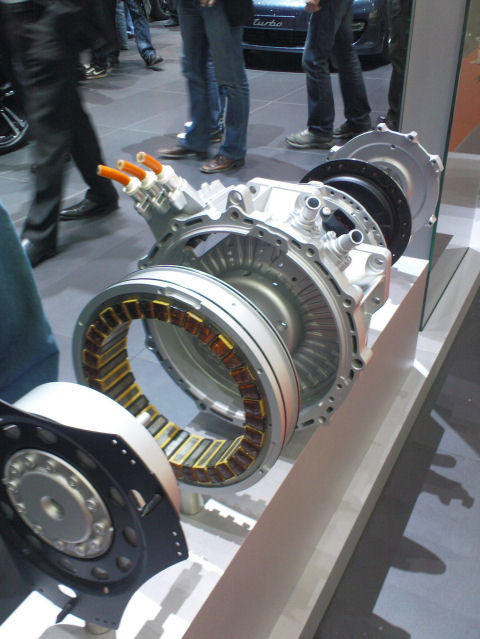

Lo stesso motore in esploso. Dal primo piano verso lo sfondo si notano il rotore a magneti permanenti costampati in un blocco polimerico e lo statore con gli avvolgimenti su un nucleo laminato. Il nucleo è a contatto con un anello in alluminio al quale passa il calore generato dagli avvolgimenti. Sono visibili gli O-Ring di tenuta che creano la camera di raffreddamento per il liquido fatto scorrere tra lo statore e la carcassa subito dopo. Il generoso connettore sulla carcassa è in corrispondenza con l'equivalente presente nello statore. L'assemblaggio avviene per semplice inserzione. Seguono i particolari di fissaggio all'albero motore.

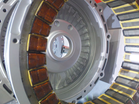

Particolare delle espansioni polari. Si vede bene la laminazione del nucleo. Curiosa è l'alternanza dei colori degli isolanti che avrei visto più logica se in tre colori, non due.

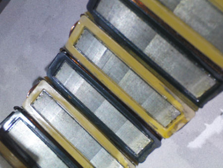

Dettaglio dello statore. Si vedono bene gli avvolgimenti troncopiramidali e l'accoppiamento con l'anello di alluminio utilizzato come dissipatore termico. In secondo piano la carcassa con in evidenza la camera per lo scorrimento del liquido di raffreddamento.
L'esploso visto dall'altro lato. Si nota (dal fondo) il rotore cavo. E' sorprendente lo spessore degli elementi magnetici, veramente minimo. A seguire lo statore con la resinatura che mantiene in posizione gli avvolgimenti, il nucleo e l'anello esterno. Il dito indica la camera a liquido per il raffreddamento. La carcassa in primo piano mostra, dietro i collettori di raffreddamento, il connettore dei sensori ad effetto Hall per il funzionamento del driver.
L'ultima foto mostra il particolare dei cavi di potenza Litz isolati in Kynar/Tefzel forse un po' surdimensionati rispetto agli avvolgimenti.
[10] Re: Porsche
Quello nelle foto è stato installato nelle Cayenne Hybrid 2011.
Non so dirti se quello esposto fosse un mockup o un motore funzionante, ma sembrava tutto reale. E' possibile che per questioni di sicurezza non ci fossero i magneti all'interno del rotore, ma le dimensioni sarebbero comunque invariate.
Come valutazione di massima, tentare di imbrogliare i visitatori a Ginevra non sarebbe una scelta oculata per una casa automobilistica, credo quindi sia tutto reale.
