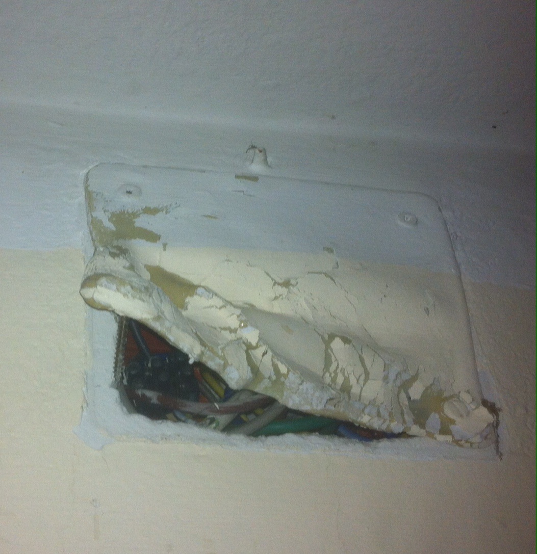

Ciao ragazzi,
Avete mai provato ad aprire una cassetta di derivazione senza attrezzi?
Ecco come si fa.
Cassetta
Foto UtenteDanielex
5.344 3 4 8
Messaggi: 3870
[1155] Re: Ambratheryou
Messaggioda Foto UtenteSediciAmpere » 27 apr 2015, 19:31
Secondo me si è deformata con il calore, forse dentro c'è un morsetto serrato male o ossidato
4.187 5 5 8
Messaggi: 4847
[1156] Re: Ambratheryou
Messaggioda Foto Utentemir » 27 apr 2015, 20:08
Foto UtenteDanielex concordo con Foto UtenteSediciAmpere, dall'immagine si direbbe deformata dal calore, se cosi fosse non è segno buono ... una controllata non ci starebbe male.

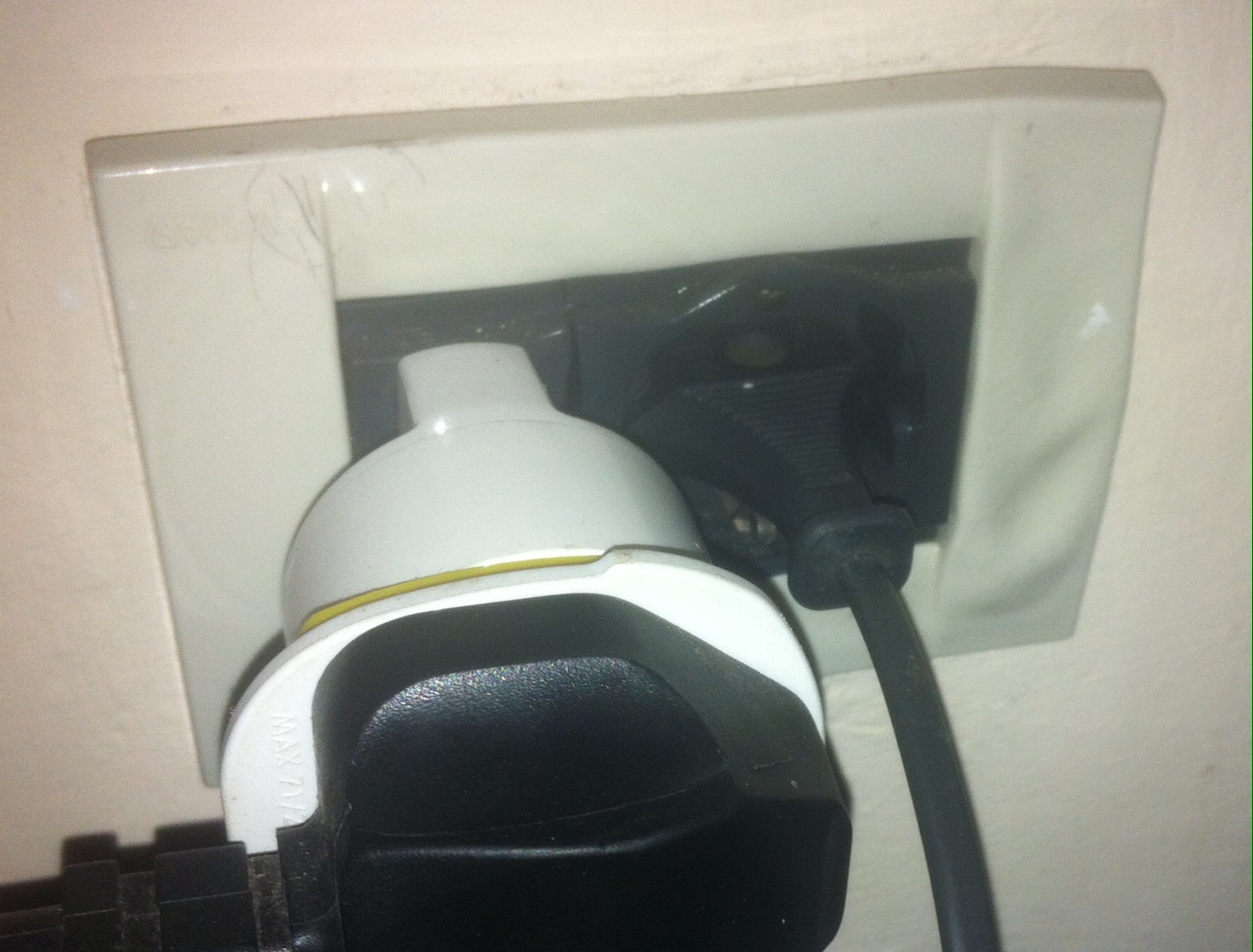

Messaggioda Foto UtenteDanielex » 27 apr 2015, 21:28
Volete un altro indizio? Ecco a voi la presa situata alla base della parete, sulla stessa verticale della cassetta.
Foto UtenteDanielex
5.344 3 4 8
Messaggi: 3870
[1158] Re: Ambratheryou
Messaggioda Foto Utentemir » 27 apr 2015, 21:34
Danielex ha scritto:Ecco a voi la presa...
E con le spine spinzate l'immagine è disponibile ?
[1159] Re: Ambratheryou
Messaggioda Foto Utentedanielepower » 27 apr 2015, 21:39
Danielex ha scritto:stessa verticale della cassetta.
C'è una sorgente di calore, tipo calorifero/stufa, sotto?

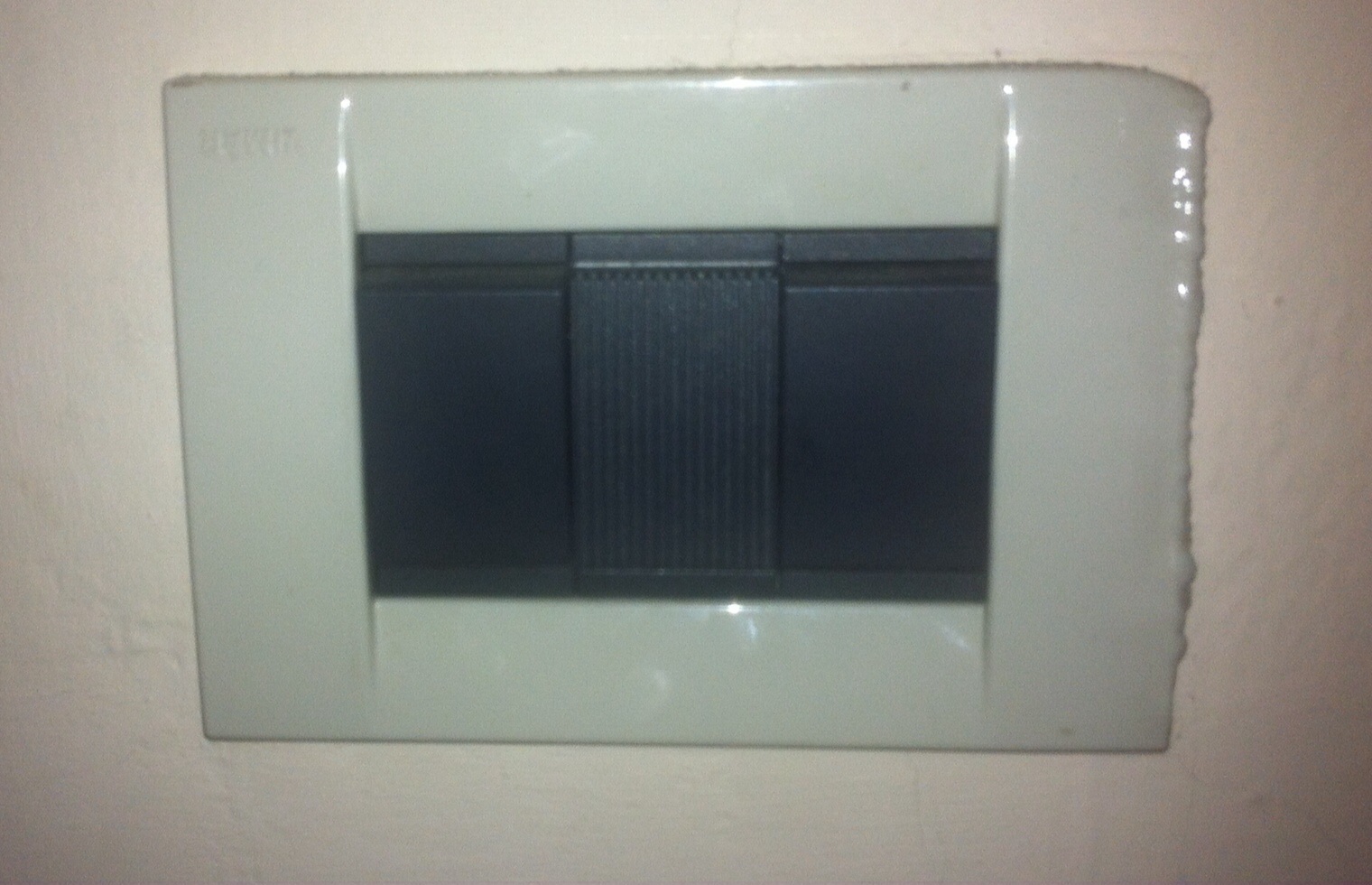

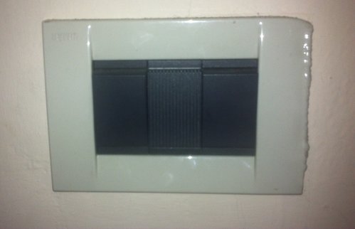

[1160] Re: Ambratheryou
Messaggioda Foto UtenteDanielex » 27 apr 2015, 21:45
Non l ho fatta con le spine disinserite mi dispiace.
Ho ancora questa però. Interruttore sulla stessa verticale della presa e della cassetta.
