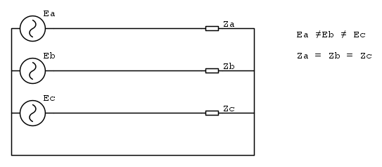

Buongiorno a tutti. Ho il seguente circuito :
Alimentazione dissimetrica e carichi simmetrici.
Ho a disposizione le misure di corrente e di tensione.
La tensione è misurata tra il generatore e il carico.
mi calcolo le componenti simmetriche per i dati sulla tensione e sulla corrente. Doppodiché posso calcolare la matrice delle impedenze simmetriche così:
\[ \left( \begin{array}{ccc}
E_o/I_o & 0 & 0 \\
0 & E_d/I_d & 0 \\
0 & 0 & E_i/I_i \end{array} \right)\]
Dove E_o, E_d, E_i sono i vettori che definiscono le terne rispettivamente omopolare, diretta e inversa

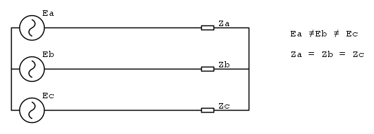

Ora se tolgo il neutro, la tensione che sto misurando non è piu quella di fase ma quella della terna di alimentazione perche le correnti nelle fasi sono cambiate. E quindi anche le tensioni ai capi dei carichi.
La domanda è: Come faccio a calcolare senza neutro le impedenze simmetriche?
Se l'alimentazione e i carichi non sono cambiati mi aspetto che i valori siano gli stessi calcolati precedentemente quando avevo il neutro. Anche se starei trascurando le mutue induttanze con l'impedenza omopolare. Ma se sono piccole io le trascurerei anche.

Senza neutro l'impedenza alla sequenza zero è infinita.

ma che effetto ha sulla matrice delle impedenze di fase e simmetriche?

Non me ne intendo molto di matrici e non so che effetto ti aspetti

dunque, in riferimento alla matrice delle impedenze in coordinate di fase mi aspetto che la diagonale rimanga uguale e che i valori nelle altre coordinate cambino un po, visto che sono le mutue induttanze.
Pero in sostanza vorrei sapere come faresti tu a calcolare I valori di quelle impedenze dai dati misurati, visto che quando tolgo il neutro le tensioni misurate non sono piu le tensioni di fase ma quelle della terna di alimentazione

Dove sono i dati misurati? Cosa vuol dire che le tensioni sono quelle della terna di alimentazione? Quali tensioni?

I dati misurati non li posso postare perche sono dei file di dati lunghissimi.
Pero io sto facendo la misura di tensione a valle del generatore e quella di corrente sule fasi. Se tolgo il neutro la tensione che misuro non è piu quella di fase perche sis sposta il centro stella del carico

Non capisco cosa vuoi trovare. Hai le tre impedenze uguali a stella. Se c'è il neutro le tre impedenze di sequenza sono uguali tra loro e coincidono con l'impedenza di un ramo della stella. Se il neutro non c'è, rimangono immutate l'impedenza diretta ed inversa, mentre quella omopolare è infinita.

lo scopo finale é di calcolare la matrice delle impedenze di fase.
Poiche quei valori non si possono misurare ( o sono difficilissimi da misurare) so che devo passare dalle coordinate simmetriche. E poi antitrasformando ottengo le impedenze di fase.
Pero la antitrasformata la devo applicare a qualcosa, che nel caso a quattro fili era la matrice delle impedenze simmetriche. Se l'impedenza omopolare vale infinito non posso usare questo procedimento.
