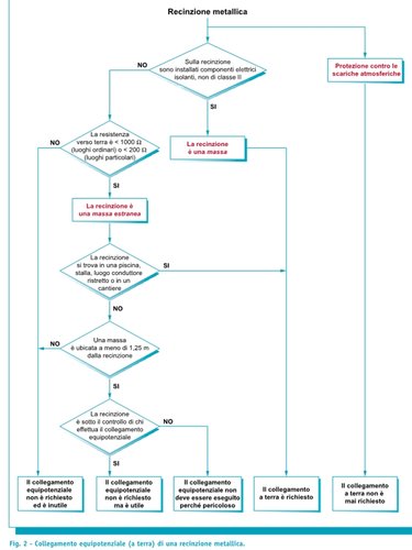

Messaggioda Foto Utenteiosolo35 » 20 apr 2015, 14:32
ho trovato tempo fa questo diagramma anche su tuttonormel che ogni tanto proietto ai corsi di formazione poiché riassume molto bene il concetto

[16] Re: masse estranee
Messaggioda Foto UtenteRomeo » 20 apr 2015, 14:50
iosolo35 ha scritto:ho trovato tempo fa questo diagramma anche su tuttonormel che ogni tanto proietto ai corsi di formazione poiché riassume molto bene il concetto
QUESTA è LA PREMESSA INIZIALE:
Siccome esiste la possibiltà che un'operatore tocchi contemporanemente la porta metallica di cabina e la cancellata la domanda pertanto è la segente:
ad un valore di 76 ohm è necessario eseguire il collegamento eqp?
In altri casi addirittura il valore scende a 30 ohm.
Se la cancellata è classificabile come massa estranea, essendo simultaneamente accessibile deve essere connessa con la terra per problemi di sicurezza delle persone in caso di guasto.
Spero di essere stato chiaro.

[17] Re: masse estranee
Messaggioda Foto Utenteiosolo35 » 20 apr 2015, 14:57
ti dico come la vedo io, se esegui il collegamento equipotenziale tra porta e cancellata dopo devi andare a verificare se tra cancellata ed altro c'è una nuova possibilità di un eventuale contatto, se per caso tra cancellata e palo metallico c'è una distanza meno di 1.25m colleghi anche il palo? non si finisce più di eseguire collegamenti

[19] Re: masse estranee
Messaggioda Foto UtenteMike » 20 apr 2015, 15:27
Vabbé, non avrò risposta... Foto Utenteiosolo35 ha pubblicato un diagramma di flusso correttissimo che riassume proprio la situazione: non è obbligatorio, ma può essere opportuno. Ecco, questo sto dicendo, il significato è completamente diverso.
