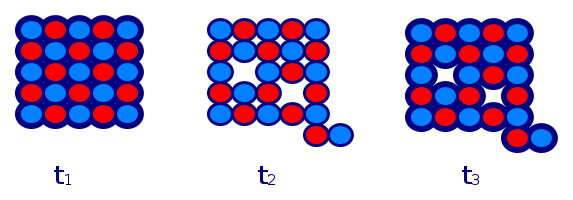

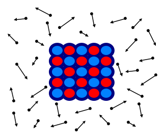

Prendiamo la sezione di un cristallo tipo NaCl, a temperatura e pressione ambiente. Al tempo t_1 il cristallo è perfetto, alla stessa temperatura dell'ambiente. (I cerchietti blu sotto le particelle rappresentano la loro energia cinetica).
L'energia cinetica dovuta agli urti delle particelle vibranti attorno alla loro posizione, o delle particelle d'aria che urtano le paretti esterne del cristallo, si converte in energia potenziale; formando il difetto e diminuendo la temperatura del corpo.
Essendo ora il corpo, più freddo dell'ambiente esso ne assorbirà il calore, portandosi alla stessa temperatura. Dal punto di vista particellare, gli urti delle molecole d'aria fanno aumentare l'energia cinetica delle particelle cristalline, ristabilendola (t_3).
Questo processo continua pertanto che il potenziale termodinamico non è minimo.
\Delta G è il potenziale termodinamico,
\Delta H è l'energia necessaria alla formazione del difetto,
\Delta U è l'incremento di energia interna dovuta a un difetto, coincide con l'entalpia di formazione.

DanteCpp ha scritto:Essendo ora il corpo, più freddo dell'ambiente esso ne assorbirà il calore, portandosi alla stessa temperatura. Dal punto di vista particellare, gli urti delle molecole d'aria fanno aumentare l'energia cinetica delle particelle cristalline, ristabilendola (t_3).
Però il processo avviene in condizioni isoterme, cioè la temperatura del sistema non varia nel tempo. Così dicendo il calore assorbito per la formazione del difetto non è di fatto calore latente ma sensibile. A meno che questo calore assorbito non abbia nulla a che vedere con l'energia richiesta per la formazione del difetto.
DanteCpp ha scritto:Questo processo continua pertanto che il potenziale termodinamico non è minimo.
Se la variazione di energia libera di Gipps rappresenta quella quota parte dell'energia totale (deltaH) assorbita in grado di compiere lavoro di non espansione, non sarà proprio la capacità di compiere lavoro per rompere i legami chimici attorno ad un atomo (così ché l'atomo essendo svincolato esce dal suo sito formando la vacanza), e la capacità di formarne altri (poiché l'atomo svincolato si porta in superficie legandosi con altri atomi) provvedendo ad un recupero energetico, non totale poiché parte di esso viene disperso a causa del fattore entropico?
