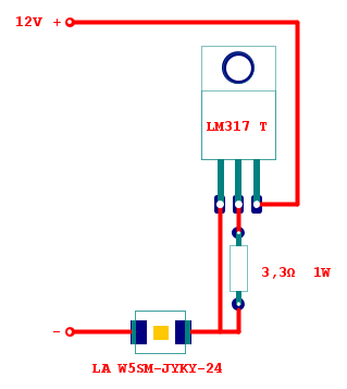

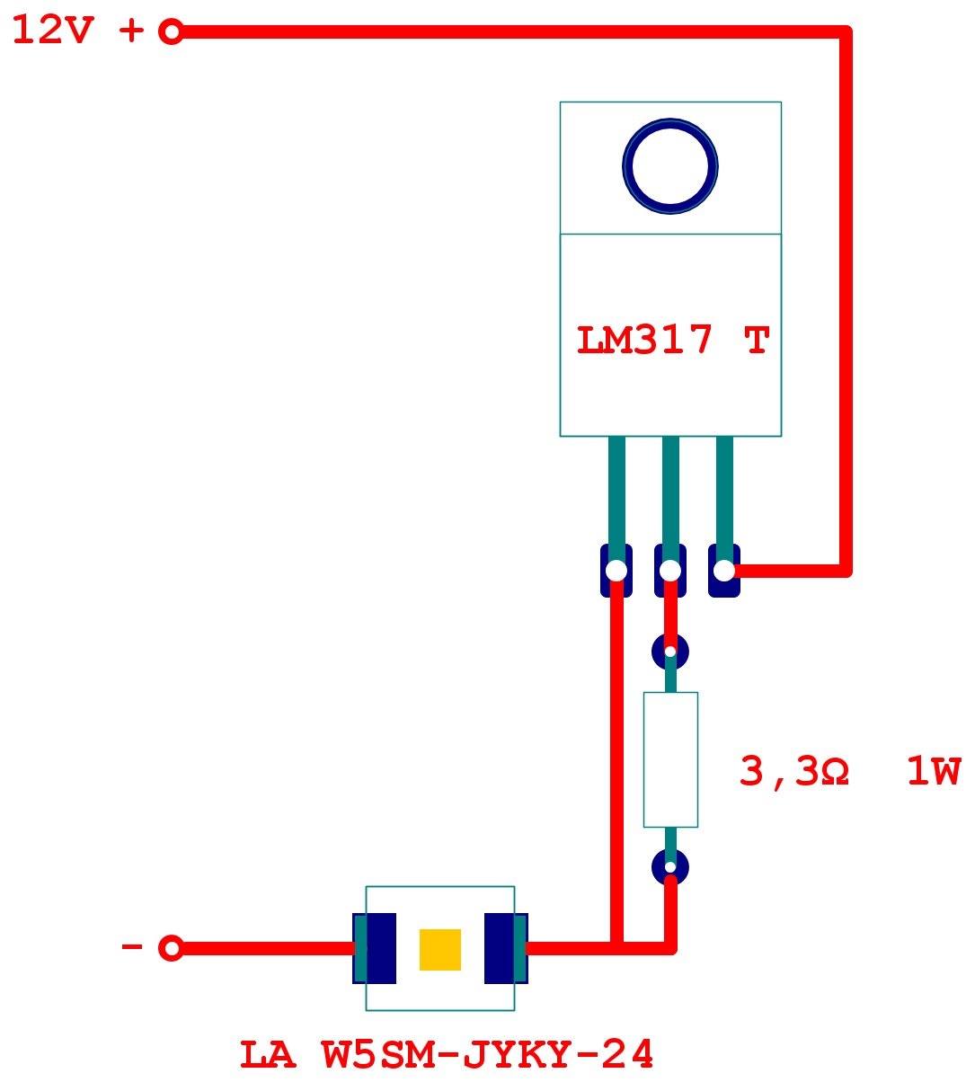

Messaggioda Foto Utentevalterhome » 22 apr 2015, 9:44
marco438 ha scritto:Sei invitato a "tradurre" il testo che precede.
:D :D :D
per tradurre un principiante ci vuole un principiante, se poi la traduzione la fa via smartphone... :-)
Foto Utentearmran
1) se scegli di usare LM317 devi inserire resistenze, ti posto lo schema lato componenti che mi sono fatto seguendo questa discussione (naturalmente i componenti te li sistemi più "stretti" e come ti piace)
l'ho corretto con i tuoi dati, la R deve essere 3,3 Ohm 1W
devi comprare 12 led, 12 LM317T, 12 resistenze da 3,3 Ohm, se sei disposto a spendere un po' di più per completare infine il tuo progetto puoi ordinare tutto dove compri i led o se preferisci prendere le 12 R e i 12 LM317 dal primo negozio di elettronica sotto casa.
Per ogni uscita della centralina proponi quanto sopra.
2) se scegli di utilizzare i driver, ecco un esempio
driver_350ma (1).jpg (13.12 KiB) Osservato 7426 volte
ti dimentichi LM e resistenza e ad ogni uscita della centralina colleghi una schedina come quella sopra e sarà sufficiente saldare ai fili rosso e nero i tuoi led.
In questo sito sono piuttosto cari, quasi 4euro cd
http://www.plexishop.it/it/alimentatori/driver-per-led-alta-potenza.html
ma puoi farti un'idea.
Inoltre passa da un driver da 350mA a 550mA e non propone quello a 400mA come i tuoi led. Suppongo comunque esistano.
178 1 7
Messaggi: 181
Iscritto il: 13 mar 2015, 9:33

Messaggioda Foto Utentemarco438 » 22 apr 2015, 10:23
Credo che la soluzione migliore sia quella del LM317.
Se infatti e ammesso di trovarlo, prendi un driver da 400mA (anzi 12) e poi ti accorgi che non va bene per qualsiasi motivo, hai buttato i tuoi soldi; al contrario il circuito con il 317 puo' essere variato a piacere con il solo cambio della resistenza ad ottenere correnti d'uscita diverse.
