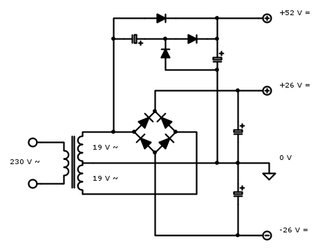

Buon giorno al forum.
Ho notato in alcuni mixer audio economici la presenza di un trasformatore di alimentazione con doppio secondario 19-0-19 volt.
Fin qui tutto normale se si tratta di ottenere due rami di alimentazione stabilizzata a +/- 15 Vcc.
Quello che non capisco è come si ottengono i 48 V, se pur di pochi mA, per l'alimentazione di microfoni Phantom.
Dal circuito in SMD e PCB a doppia faccia in questione si evince poco.
qual è la magia?

Quello che non capisco è come si faccia ad ottenere da un trafo 19-0-19 Vac le seguenti tensioni:
-15, 0, +15, +48.
La stabilizzazione può essere fatta da 317, 337, 78xx,79xx, ma i 48 da dove vengono?
Ovvero, come si ottengono 48 V e più da un doppio secondario con lo stesso riferimento di massa?

Messaggioda Foto UtenteGuidoB » 9 mar 2015, 0:25
Oppure un duplicatore di tensione:
Questo è a singola semionda, ma si può fare anche a doppia semionda, sfruttando anche l'altro estremo del secondario del trasformatore.
Si possono fare anche triplicatori, quadruplicatori ecc., a scapito della corrente prelevabile.

Messaggioda Foto Utenteabusivo » 9 mar 2015, 9:04
GuidoB ha scritto:... un duplicatore di tensione...
Ecco svelato l'arcano!
Questa è la soluzione più plausibile.
GuidoB ha scritto:... a scapito della corrente prelevabile.
Infatti la massima corrente prelevabile è di qualche mA.

Messaggioda Foto Utentejervisbrown » 23 apr 2015, 19:38
abusivo ha scritto:Buon giorno al forum.
Ho notato in alcuni mixer audio economici la presenza di un trasformatore di alimentazione con doppio secondario 19-0-19 volt....
Utilizzando i morsetti estremi di quel trasformatore si avranno 19+19=38 v che semplicemente raddrizzati ad onda intera e livellati daranno una tensione continua aumentata di 1,41 volte la tensione alternata, = 53,58v (-0,7*2v)!!!
Fin troppo alta!

Messaggioda Foto Utenteabusivo » 23 apr 2015, 23:37
jervisbrown ha scritto:...Fin troppo alta!
Su questo non ci piove, quello che è strano è che con quel secondario, oltre ai 48 si ottengono i +/- 15 V!
Il tutto con massa comune.
