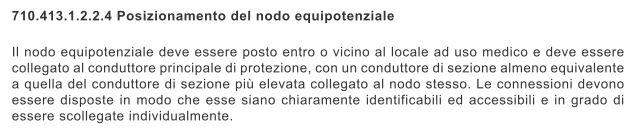

elektroelio ha scritto: che differenza c´è
Mi viene in mente:
- i collegamenti sono più corti
- il nodo dentro al locale è sotto controllo del personale (mentre stanno operando sono sicuri che nessuno sta armeggiando sul nodo; è più improbabile una manomissione dei collegamenti)
- le verifiche di continuità sono più agevoli
La 64-8/710 dice che in ogni locale ci deve essere il nodo EQS.
Come Iosolo35 personalmente sarei tollerante e se il nodo fosse all'esterno al locale purché adiacente lo riterrei accettabile, ma non sono il normatore.
Anzi nel caso del dentista io, opinione personale, ritengo che l'EQS sia superfluo: o qualcuno è a conoscenza di danni al paziente dovuti alla mancanza dell'equipotenzialità supplementare da un dentista?

ma la norma CEI 64-8 non dice che deve essere dentro il locale dice che puo´ posizionato entro o vicino a llocale stesso quindi la mia contestatione al verificatore e` questa non vedo perche` non lo posso portare direttamente alla barra di terra del quadro identificando conduttore per conduttore, per me e` a regola d`arte ma siete voi gli esperti che mi possono aiutare con questo non voglio dire che non faccio la modifica ma volevo solo capire ho coinvolto anche il progettista anche se mi ha detto al telefono che il discorso del nodo e` uscito dopo il 2008 per me c`era anche prima

[13] Re: nodo principale
Messaggioda Foto UtenteGoofy » 27 apr 2015, 16:59
elektroelio ha scritto:ma la norma CEI 64-8 non dice che deve essere dentro il locale
Hai ragione

[14] Re: nodo principale
Messaggioda Foto Utenteiosolo35 » 27 apr 2015, 20:07
Infatti lo ho scritto nel post 9

Messaggioda Foto Utentealphabit » 27 apr 2015, 22:02
Ciao, il motivo per cui la norma richiede che il nodo sia nel locale o in vicinanza e' dovuto al fatto che piu i conduttori del nodo sono corti piu e' garantita l'equipotenzialita tra le varie apparecchiature e/o masse estranee. In assenza della richiesta del nodo in vicinanza del locale niente vieterebbe infatti che ad esempio in un complesso medico qualcuno realizzasse un unico nodo equipotenziale (capitato anche questo) con conduttori cosi lunghi da vanificare la funzione del nodo stesso. Infatti in un locale di tipo 1 e 2 in caso di dispersione la massa dell'apparecchio guasto si sopraeleva rispetto alle altre masse degli apparecchi che convergono al nodo in modo proporzionale alla resistenza del conduttore di protezione creando una pericolosa differenza di potenziale. Proprio per questo e' richiesto per i locali di tipo 2 (piu pericolosi) che la resistenza del conduttore che converge al nodo non superi 0, 2 ohm. In sostanza nel caso in oggetto per togliere ogni dubbio misurerei la resistenza dei collegamenti e nrl caso quiesti non superino 0,2 ohm, riterrei diavere sodfisfatto lo spirito drlla norma in quanto avrei rispettato in un locale di tipo 1 i limiti di un locale di tipo 2 ben piu pesanti. L'ultima cosa non mi sembra di aver letto che la poltrona del dentista e' stata collegsta al nodo, cosa che e' da fare a meno che non sia collegata tramite una delle tre prese che ci sono nrl locale. Un saluto

infatti va benissimo e´ quello che pensavo anche io siete stati veramente gentili
