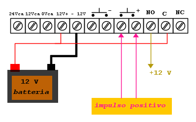

Scusate il doppio topic ma aggiungo anche che il led appena premo l interruttore si accende
Mi è venuto il dubbio adesso non è che il negativo della ventola bastava metterlo al NC?

l'impulso (positivo) per l'attivazione l'hai fornito alla scheda ?
[23] Re: Temporizzatore
Messaggioda Foto UtenteAster » 10 feb 2014, 11:11
Si come disegnato da te

Messaggioda Foto UtenteFedericoSibona » 10 feb 2014, 11:46
Foto Utentemir, a me par di vedere che il negativo della batteria vada collegato al V morsetto da sinistra, non al III, sbaglio? ;-)
5.022 3 5 8
Messaggi: 3951
[25] Re: Temporizzatore
Messaggioda Foto Utentemir » 10 feb 2014, 20:00
FedericoSibona ha scritto:a me par di vedere che il negativo della batteria vada collegato al V morsetto da sinistra, non al III, sbaglio?
ma no,Foto UtenteFedericoSibona non sbagli affatto e vedi bene ... :D ... il morsetto è il quinto,avevo dimenticato di disegnare un morsetto, ecco l'errata corrige
Foto UtenteAster, riprova con questo nuovo schema (avevo omesso il negativo dei 12 V), attenzione però che sono importanti anche i settaggi dei jumper, ch esecondo le istruzioni che ti ho linkato in pdf, per ottenere il ritardo alla diseccitazione occorre mettere i jumper B/C e J2 chiusi, così facendo quando è trasmesso l'impulso di comando, si attiverà il relè (quindi lo scambio porterà il contatto da NA a riposo ad NC)e rimarrà attratto per tutto il tempo che è stato precedentemente impostato con il trimmer ...

Messaggioda Foto UtenteAster » 15 feb 2014, 21:23
Grazie davvero a tutti funziona :) siete stati gentilissimi alla prossima!
