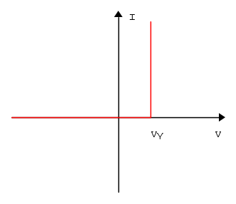

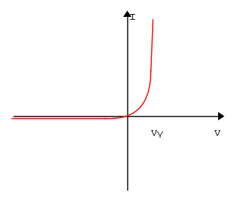

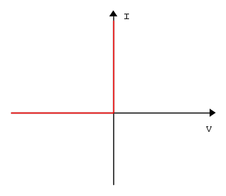

[19] Re: Diodi e condensatori
Messaggioda Foto Utentegill90 » 30 apr 2015, 12:05
Micrologus ha scritto:Ideale o non Ideale sono solo parole che non servono a niente, l'equazione è giusta però, quindi non ti formalizzare troppo :-P
Servono si, e permettono di studiare con più o meno rigorosità la soluzione al problema. A rigor di logica un diodo ideale ha una caratteristica del tipo
mentre discostandosi dall'idealità sopra citata puoi introdurre una caduta di tensione diretta v_\gamma
Considerando anche la dipendenza dalla corrente in diretta e in inversa, ottieni la classica caratteristica esterna del diodo:
Se dovessi tenere conto della variazione della corrente con la tensione introducendo una resistenza differenziale per tale diodo, avresti una resistenza che varia continuamente nel tempo, ecco perché non ha senso. Per cui l'unica alternativa è utilizzare direttamente la funzione che lega tensione e corrente, nel caso tu voglia utilizzare il modello reale che prevede un legame tra corrente di conduzione del diodo e tensione ai suoi capi.
Quando invece utilizzi il modello ideale non devi preoccuparti di questa condizione e considererai il diodo in conduzione come un cortocircuito (primo grafico) oppure come generatore ideale di valore V_\gamma (secondo grafico). Ciò però dipende da cosa chiede il problema e da quanta semplificazione vuoi introdurre.
