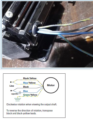

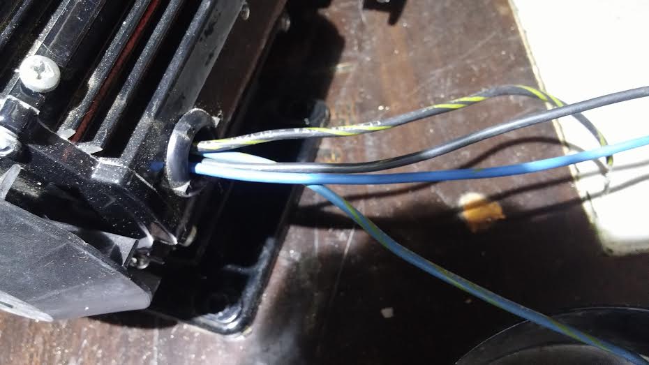

Messaggioda Foto Utentepiero56 » 29 apr 2015, 1:52
è un motoriduttore di origine americana, specifico questo per via dei colori dei fili.
vorrei sapere se siete in grado di aiutarmi a collegarlo, so che può funzionare nei due versi... come faccio?

[2] Re: motoriduttore americano
Messaggioda Foto Utentemir » 29 apr 2015, 10:54
UtenteCancellato56 ha scritto:... come faccio?
Semplice, ti colleghi al sito del produttore : bodine-electric.com, ed in fondo a questa pagina trovi il pdf con le indicazioni per il collegamento, se poi spulci un pochino trovi anche altre info sul motore che hai a disposizione. ;-)

[4] Re: motoriduttore americano
Messaggioda Foto Utentepiero56 » 4 mag 2015, 19:58
http://www.bodine-electric.com/asp/puts ... ctions.pdf
ho trovato solo questo pdf.
Ho unito il nero ed il blu ( al condensatore)collegandoli alla fase,nero e giallo all'altro polo e poi ho provato il blu e giallo.
Il motore si avvia solo con un aiuto di spinta manuale alla ventola

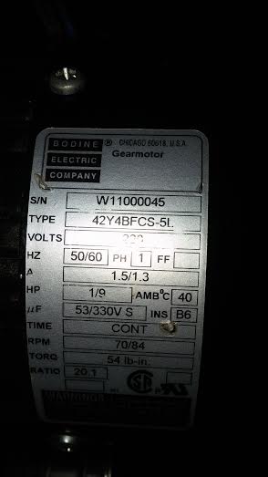

Messaggioda Foto Utentepiero56 » 4 mag 2015, 23:54
è così ma non riesco a caricare foto.
Condensatore Mallory made in usa 53-64 MFD 330 VAC

[7] Re: motoriduttore americano
Messaggioda Foto Utenteclaudiocedrone » 5 mag 2015, 0:04
:-) Quindi è il condensatore adatto; restano valide le altre opzioni (condensatore guasto, collegamenti errati... o interrotti; verifica figliuolo verifica O_/

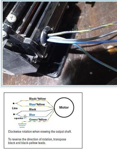

[8] Re: motoriduttore americano
Messaggioda Foto Utentemir » 5 mag 2015, 10:56
UtenteCancellato56 ha scritto:Il motore si avvia solo con un aiuto di spinta manuale alla ventola
Se hai rispettato le connessioni come da schema illustrato nel pdf, ovvero:
come giustamente dice Foto Utenteclaudiocedrone le possibilità di guasto possono essere:
1- condensatore guasto: verificare il condensatore con un multimetro per la misura di capacità, o con un multimetro analogico il corretto funzionamento del condensatore , o con un capacimetro o in estremis sotituirlo con uno nuovo;
2- connessioni errate, riverificare lo schema e la corrispondenza dei conduttori e relativi colori;
3- avvolgimenti di rotore-statore guasti: misurare con il multimetro in portata per ohm gli avvolgimenti secondo lo schema di collegamento.
