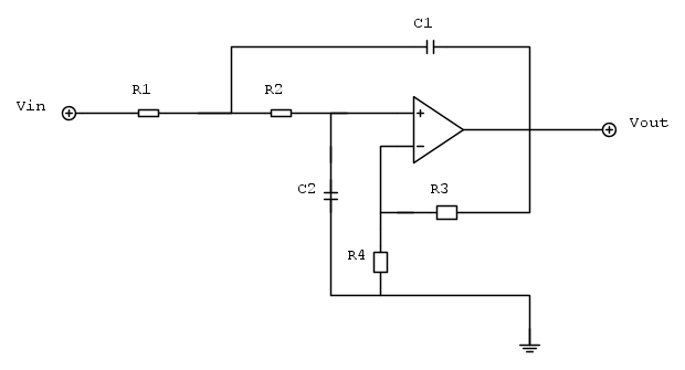

Avrei un problema nel calcolo della frequenza di taglio di un filtro passa-basso Sallen-Key a guadagno finito, la cella base del secondo ordine. Il circuito è il seguente:
Sul libro ho che la formula per calcolare la frequenza di taglio è:
w_{n}=\frac{1}{\sqrt{R1R2C1C2}}
Scegliendo R1=R2=R=2.27k \Omega e C1=C2=C=70nF ottengo che:
w_{n}=\frac{1}{RC}=1kHz
Volendo un fattore di merito Q=0.7071 si settano opportunamente i due resistori R3 e R4 quindi:
R4=5.6k \Omega
R3=3.3k \Omega
Ottenendo un guadagno K=1.586
Disegnando e simulando il circuito in PSpice utilizzando un op-amp TL084 con i valori dei componenti calcolati effettivamente ottengo un filtro di Butterworth con il guadagno e la pulsazione di taglio ottenuti sopra. Ora il mio dubbio è il seguente. Considerando la formula:
Scegliendo sempre C1=C2=C=70nF ma raddoppiando un resistore e dimezzando l'altro in modo tale da mantenere il prodotto costante, quindi:
R1=4.54k \Omega
R2=1.135k \Omega
Teoricamente si ottiene sempre w_{n}=1kHz, con stesso guadagno, ma con Q differente, ma simulando in Pspice ottengo un filtro con stesso guadagno, ma la pulsazione di taglio si sposta a w_{n}=1.05kHz e aumentando ancora i resistori quadruplicando una e l'altra 1/4, anche se teoricamente la pulsazione di taglio dovrebbe rimanere costante, si sposta ancora di più a w_{n}=697Hz. qual è il problema? Cosa mi sfugge? Non riesco a capire..

Il filtro originale non comprende R3 ed R4
(vedi ad es questo).

Si lo so, ma non utilizzando questi due resistori si pone il guadagno a 1. Comunque utilizzando questo sito i conti mi tornano, mantendo costante il prodotto tra i due resistori la pulsazione di taglio non cambia, mentre in PSpice si e non capisco perché..

Il partitore aggiunto non varia solo il guadagno, ma influisce anche sulle prestazioni del filtro.

Comunque il problema si pone anche non inserendo il partitore e lasciando il guadagno unitario. Come faccio a mantenere la pulsazione costante variando il fattore Q del filtro? Dovrei graficare in PSpice l'andamento del fattore Q, mantenendo pulsazione di taglio e guadagno costante, ma non riesco a farlo, perché anche scalando opportunamente i due resistori R1 e R2 mi varia la pulsazione di taglio..

Ho capito il mio errore, praticamente effettivamente la frequenza di taglio non varia se il prodotto dei resistori è mantenuto costante, ma variando Q non si ottiene più un filtro di Butterworth e quindi in PSpice non bisogna andare a vedere la frequenza di taglio a -3dB, ma risulterà spostata rispetto al filtro di Butterworth, che si ottiene solo per Q=0.7071.
