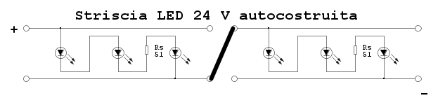

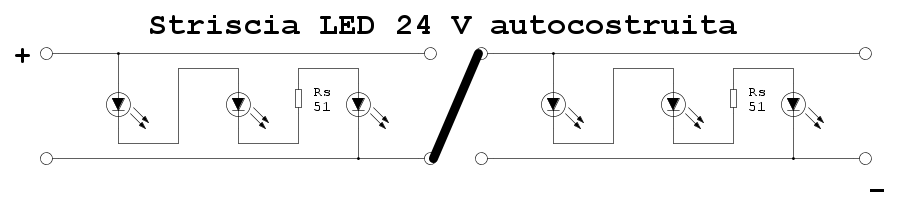

Collegando come ti hanno già detto due settori in serie ottieni esattamente l'equivalente di una striscia a 24 V.
E se ripeti l'operazione ottieni n strisce a 24 V che puoi parallelare tra loro evitando il rischio delle rotture a catena. Se sei in ballo a fare tu i collegamenti è comunque abbastanza semplice!

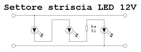

Per essere più chiaro, visto che avevo glà lo schema è un attimo...
Striscia LED 12V
Se la tagli ogni 3 LED (dove è previsto) e le colleghi così:
ottieni un settore a 24 V esattamente equivalente a quelli delle strisce a 24 V in commercio!
Striscia LED 12V
OK, così collegate, in serie incrociate, dovrebbe andare. Non come avevo capito prima, proverò. Ho una striscia di 5 metri farò due-tre striscie e le collegherò come mi dici, richiurci. Mal che vada prendo il modulo cinese e lo taglio a metà che così mi sta dentro
