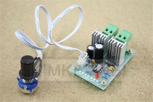

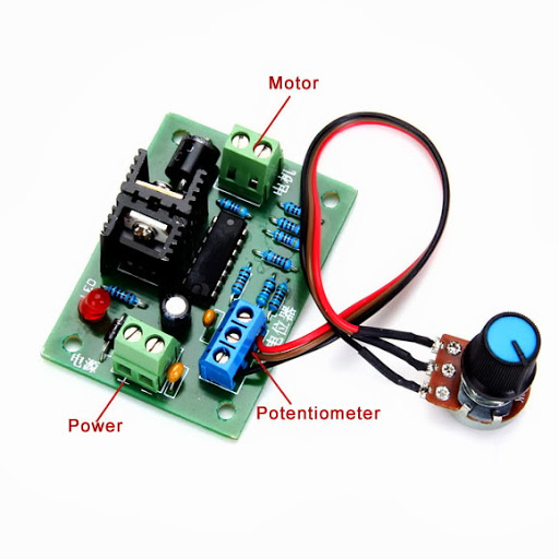

Messaggioda Foto Utenteattaccostacco » 10 mag 2015, 11:38
Grazie mille, mi sono messo a leggere il tutto, ed è stato molto d'aiuto.
Quindi se realizzassi a casa questa centralina andrebbe bene? (immagine prese da internet)
Ma solo per curiosità... come mai questo motorino ha 4 fili? Dove vanno collegati? 2 alla batteria e gli altri due al controller giusto?

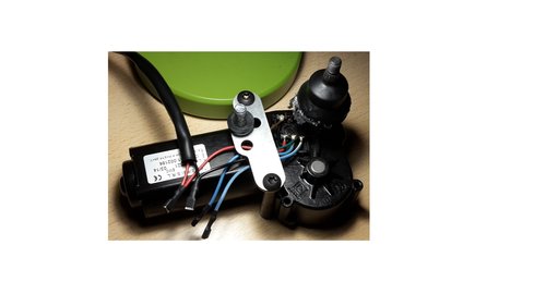

Messaggioda Foto Utenteattaccostacco » 10 mag 2015, 11:54
Il motore è quello dei tergicristalli da 12v
Ma una cosa, in questa foto fa vedere che ci sono solo 2 attacchi per il motore, 2 per la batteria e 3 per l acceleratore; i 2 fili del motore che avanzano dove vanno?

[17] Re: Bicicletta a motore elettrico
Messaggioda Foto UtenteeAlucarD » 10 mag 2015, 12:47
i motori per tergicristalli hanno più velocità (almeno 2)
ti spiacerebbe spostare il cavo dalla targa :?:
ad ogni modo sarà uno di questi http://www.italtergi.it/download/catalogo_2008_v1.pdf :mrgreen:
dei 4 'fili'
1 è positivo per alta velocità
1 è positivo per bassa velocità
1 è riposo/intermittente
1 è negativo
Immagine

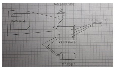

Messaggioda Foto Utenteattaccostacco » 10 mag 2015, 16:11
eAlucarD ha scritto:i motori per tergicristalli hanno più velocità (almeno 2)
dei 4 'fili'
1 è negativo
Quindi i dovrei collegare alla centralina il positivo per l alta velocità e il negativo. solo questi 2 giusto?
E quindi lo schema dei collegamenti sarà così:(non badade al disegno è fatto malissimo, l ho fatto di fretta)
Messaggi: 11
Iscritto il: 9 mag 2015, 10:44
[19] Re: Bicicletta a motore elettrico
Messaggioda Foto UtenteeAlucarD » 10 mag 2015, 16:38
il motore che hai scelto e di cui rifiuti di dichiarare le generalità faticherà a far girare la ruota a vuoto (a piena potenza) :mrgreen: non mi preoccuperei di controllarne la velocità
se non ci credi prova
