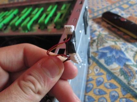

Salve, mi spiegate come collegare la ventola di raffreddamento della mia Geforce 9600 gt sulla scheda madre ?
Mi spiego meglio, appena l'ho montata ho sbagliato qualcosa e mi ha fumato un cavo negativo (colore nero), l'ho riattaccato con il nastro isolante (che squallore) ed ha funzionato benone solo che ora avvolte fa contatto e altre volte no, il connettore in questione è a 3 pin, ed è un derivato di un altro connettore a 4 pin, la domanda è : posso e come faccio a collegare la ventola alla scheda madre con il connettore a 4 pin in modo da escludere quello a 3 ? Premetto che la ventola sta attaccata all'alimentatore con un adattatore e non alla scheda madre...

Io non ho capito proprio bene bene
Se la ventola è della sk video cosa c'entra l'alimentatore?
In genere è la stessa sk video che offre l'attacco per la ventola senza dover utilizzare la mainboard a meno che tu non l'abbia aggiunta...
In definitiva qual è il problema? Collegare un connettore 4 pin femmina su pettine 3 pin?
[edit]
in ogni caso, a giudicare dalla foto, puoi benissimo ignorare il tre pin lasciandolo o tagliandolo via.
Il problema potrebbe essere l'attacco sulla mainboard, se ha una guida obbligata - come di norma - per il connettore a 3 pin la vedo dura inserire un 4 pin...
L'alternativa sarebbe sfilare via i micro fastom dal 4 pin ed inserirli nel connettore 3 pin ma è un'impresa, generalmente si massacrano...

Intendevo di eliminare la ventola in più non quella della scheda madre !!! Comunque vi ho solo fatto perdere tempo... ho montato la scheda parecchio tempo fa e non avevo manco guardato se sulla vga stessa ci fossero gli ingressi per la ventola... l'ho già collegata ora la provo e dovrebbe andare a meraviglia !!! grazie mille per gli utilissimi consigli !!
In effetti di solito le VGA hanno il loro connettore per la propria ventola. Oppure, le più potenti, richiedono proprio di cavi dall'alimentatore. Ma se è tutto ok, meglio così! Saluti
