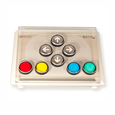

Faccio un esempio pratico: mouse a pulsanti (adattamento per disabili):
Mouse a pulsanti
Per questo tipo di prodotti il mercato è di nicchia, non solo, ma spesso vanno adattati uno per uno (per dimensioni, disposizione, forza di attivazione sui pulsanti ecc.).
Uno scatolotto del genere costa più di 400 €. Visti i numeri esigui di vendita, non si possono diluire su molte unità i costi fissi (tra cui i test di conformità), che quindi si ripercuotono pesantemente sul prezzo di vendita. Per cui, dico io, ben venga chi permette di ridurre i costi fissi.
Tu che cosa consiglieresti a un piccolo (piccolissimo) fabbricante che costruisce apparecchiature su richiesta, spesso in uno o pochi esemplari, o effettua adattamenti o aggiunte su apparecchi commerciali, per poter vendere a prezzi ragionevoli?
Grazie per l'attenzione O_/

Ora, arrivando alla conclusione ed all'esempio: a) anche se vai dai tizi devi fare i test, b) magari non tutti i test sono necessari ma applicando un po' di sana progettazione (chimera) si possono fare economie sulle prove c) sempre dal punto b) hai fatto metà della documentazione tecnica necessaria (anche 3/4) d) le personalizzazioni vanno gestite e non è detto che sia sempre necessario ripetere i test e) un bel raccoglitore rilegato in pelle contenente una check list della norma e come allegati foto e manuale stà alla documentazione tecnica come una pozzanghera stà al mare.....
qual è il mio consiglio per una piccola azienda? Non ne ho!
Io non dò mai consigli se non ho "visto" la situazione nel suo complesso.
Però posso suggerire di spendere tempo e denaro nel fare un bel progetto piuttosto che nel correre ai ripari dopo aver fatto l'oggetto.
Come ho già detto a mio avviso un buon consulente è quello che ti dice le cose come stanno per farti prendere le tue decisioni e sà navigare nella norma, fra gli aspetti legali e quelli tecnici.
Non dico che deve sapere come si costruisce la plastica ma sapere che questa deve superare determinate prove una volta divenuta un prodotto, si lo deve sapere ed in base a questo suggerire azione preventive (queste si che fanno risparmiare).
