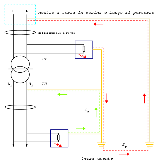

L'unica cosa che per ora non mi è chiara, che mi causa pensieri e che è il fulcro di questo thread è questa:
Qualche pagina fa chiesi quale beneficio traessi utilizzando un trafo di isolamento collegato a terra (perdendo quindi la possibilità di un tn-s) e il buon
attilio rispose:
Da qui, perdonatemi, ma mi sorge spontanea l'osservazione:
Se la terra che sto utilizzando (mettendo il secondario del trafo a terra) è la stessa della casa - ovvero la stessa collegata al differenziale da 0,03A che stacca non appena accendo la cnc - mi spiegate che senso ha utilizzare il trafo?
Così facendo non ho affatto un sistema TN in quanto la terra deriva dalla presa..
Aveva senso in un sistema tn-s in cui non usavo la terra di casa ma sfruttassi la caratteristica del trafo d'isolamento, appurato poi che questo sistema non va bene con le cnc in quanto necessitano di un buon impianto di terra.
quello che so, più per esperienza sul campo che non per teoria (anche se da qualche mese ho iniziato a ripassare) è che tra le varie caratteristiche del trasformatore (fatta eccezione per l'ATR che è costruttivamente diverso) c'è quella di separare (isolare) elettricamente quello che sta a monte da quello che sta a valle di esso,
questa separazione consente di gestire la rete connessa al secondario come fosse una rete autonoma, come un gruppo elettrogeno funzionante in isola
questo oltre ai benefici evidenti in un caso come il tuo, comporta la necessità di rivedere il sistema di protezione dai contatti indiretti (guasti a massa) oltre ovviamente a quello contro le sovracorrenti
in quest'ottica devi vedere la messa a terra di un polo secondario del trasformatore BT/BT (non di isolamento),
con questa azione imponi una via di richiusura a bassa impedenza per la corrente di primo guasto a massa, che come già detto diventa quindi un cortocircuito bipolare, in sostanza il tuo diventa un piccolo TN

alexcagliari ha scritto:Così facendo non ho affatto un sistema TN in quanto la terra deriva dalla presa..
hai mai visto un TN? hai presente come funziona? ti è chiara la definizione che si nasconde dietro questo acronimo? domanda che bisognerebbe girare anche al verificatore
in effetti nel tuo caso, parlare di TN è accademicamente inesatto, ma ai fini del comportamento per i guasti a massa il comportamento è praticamente identico (per cui, mi permetto di abusare di questo termine!)
la terra è derivata dalla presa (a monte del trasformatore) e allora?
guarda come e dove si richiudono le correnti di guasto a massa (Ig) quella rossa sul lato TT e quella verde sul lato TN
alexcagliari ha scritto:Aveva senso in un sistema tn-s in cui non usavo la terra di casa ma sfruttassi la caratteristica del trafo d'isolamento
se usi un trasformatore di isolamento per quello che è, non colleghi una beata
alexcagliari ha scritto:Se la terra che sto utilizzando (mettendo il secondario del trafo a terra) è la stessa della casa - ovvero la stessa collegata al differenziale da 0,03A che stacca non appena accendo la cnc - mi spiegate che senso ha utilizzare il trafo?
penso di avertelo spiegato per la dodicesima volta, a cui vanno aggiunte quelle degli altri

Ma stiamo ancora discutendo di cosa? Non ho mica ancora capito cosa ti serve... Vuoi mettere il differenziale da 300 mA a monte e lasciare tutto così? Era una delle soluzioni proposte, il trasformatore l'hai proposto tu e su quello si è intavolato il discorso di come proteggerlo e collegarlo. Vuoi fare un sistema a separazione elettrica? Usa un trasformatore di isolamento e collega le masse allo stesso. Vuoi collegare il polo a terra, realizzi un TN e il guasto si chiude nel PE fino al trafo.
